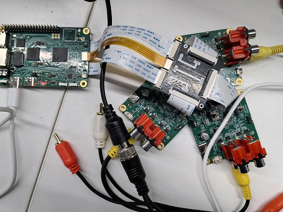

YUV Sensor demo#
Demo简介#
三路YUV sensor输入,通过vicap的MCM硬件输出yuv444 packed格式到ddr,利用nonai_2d硬件的CSC功能转成nv12格式。
vicap绑定nonai_2d,nonai_2d一出二绑定venc和vo,做rtsp推流和屏显。
Feature说明#
只支持1280x720分辨率。
依赖资源#
依赖特殊的转接板硬件,见下图:
图片描述
使用说明#
进入大核rt-smart系统后,执行
进入小核linux系统后,执行
/mnt/yuv_sensor_demo -n 3
小核上正常运行rtsp_demo后,会打印出形如:rtsp://10.100.228.150:8554/BackChannelTest0 的url地址,其中 0 代表第0路,可通过vlc拉取url的流进行播放,也可接HDMI输出到屏幕观看
