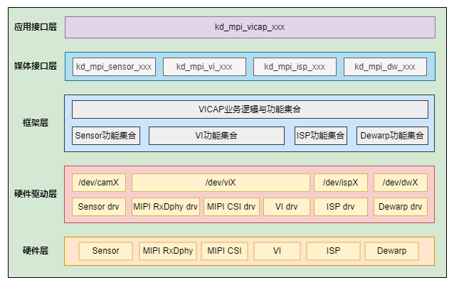

VICAP软件架构如图1-2所示,从上到下依次是:应用接口层,媒体接口层,系统框架层,驱动层和硬件层。
  • 应用层接口: 提供kd_mapi_vicap_xxx形式的API接口及使用说明。它是对媒体接口层各个子模块提供的功能接口的进一步封装,简化应用开发流程。
  • 媒体接口层:该层由VICAP各个子模块组成,每个子模块提供各自的媒体接口API封装。
  • 框架层:负责VICAP整个系统软件功能与业务逻辑的控制与管理。通过将各个子模块提供的接口与功能整合统一形成一套完整的VICAP系统控制逻辑和流程。
  • 驱动层:VICAP各个硬件模块的内核驱动功能的集合。
硬件层:VICAP各个具体硬件模块的集合,包括sensor。
图形用户界面, 文本, 应用程序 描述已自动生成
