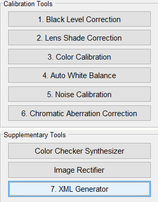

将所有校准参数文件复制到相应文件夹后, 打开K230 ISP Calibration Tool,用其生成xml文件。
如下图所示,点击主界面“7. XML Generator”按钮:

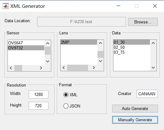

弹出如图所示“XML Generator”对话框:
在“Data Location”栏中选择正确的标定目录地址,在“Sensor”选择创建的sensor文件夹,“Lens”选择栏中选择创建的镜头文件夹,“Data”栏中选择创建的样本文件夹。

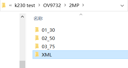

在“Resolution”栏中输入图片正确的Width和Height,“Format”栏中选择“XML”, “Creator”栏中输入创建者名称,然后点击“Manually Generate”,即可在所选的镜头文件夹下生成“XML”子目录,该目录中将生成.xml文件。
将生成的xml文件,按K230 SDK代码中输入的xml名称改名后(如ov9732-1280x720.xml),放入config目录下,即可被K230 SDK正确调用。
