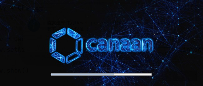

问题1:AI Cube在开启页面卡死。
start_error
答:需要将本月授权license置于AI Cube安装目录。

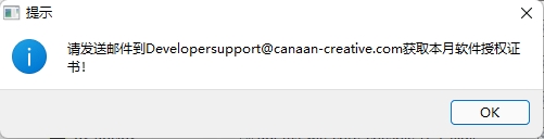

问题2:AI Cube打开后遇到license提示。
license_error
答:AI Cube内部采用license校验机制,进入AI Cube需要当月的授权license。用户可以向Developersupport@canaan-creative.com发送邮件申请当月授权license,我们的专业团队会为您提供license支持。

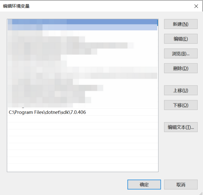

  • dotnet环境变量配置错误。用户可以在系统环境变量部分添加环境变量,例如”C:\Program Files\dotnet\sdk\7.0.406”
dotnet环境变量
