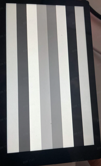

dsi 自测模式demo 运行
./sample_vo.elf 2
会在屏幕上显示color bar 的图像,具体如下:

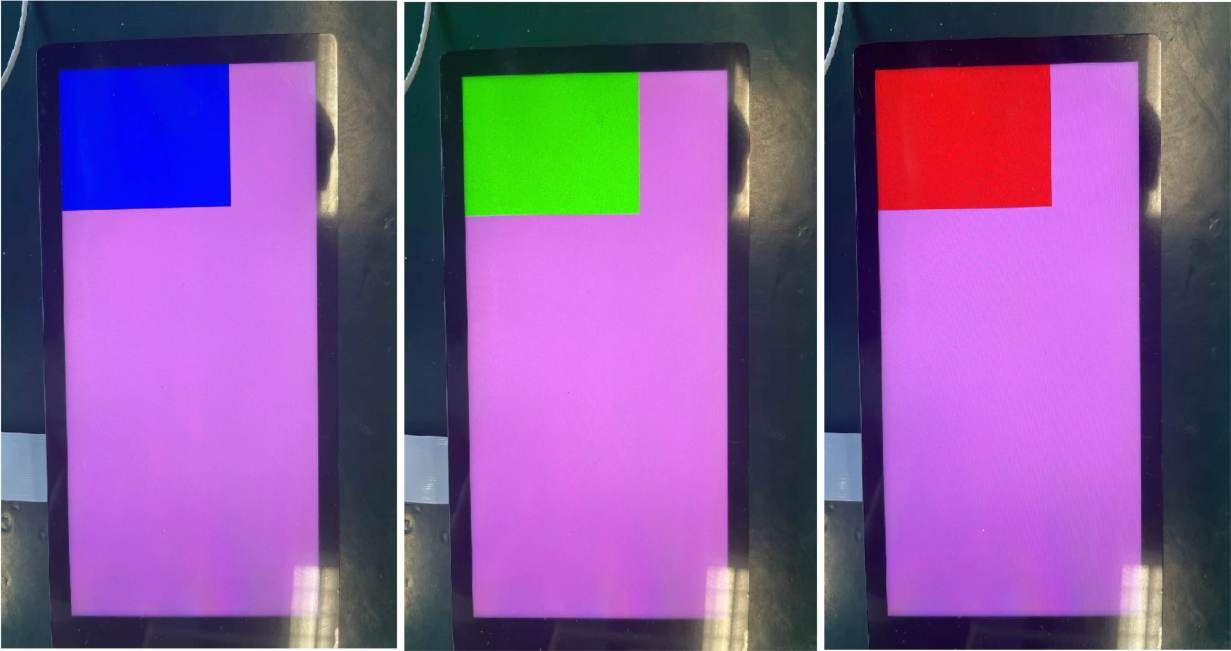

vo 和 vvi 绑定demo运行
./sample_vo.elf 9
然后按一次回车vvi 开始发送argb 的数据,在按一次回车,程序退出
显示效果为红绿蓝三原色交替显示,效果如下:

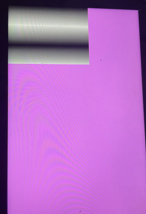

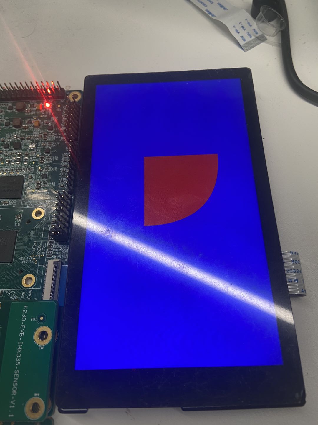

vo layer 层插入帧demo运行
./sample_vo.elf 7
执行完命令后、按一次回车用户层插入一张图片、再按一次回车程序退出
显示效果如下:

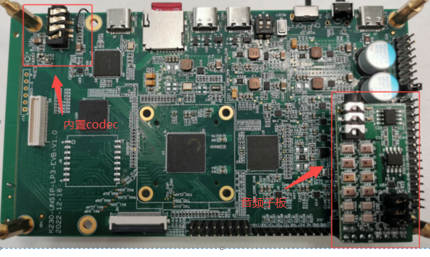

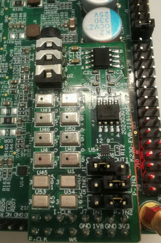

音频测试依赖音频子板。

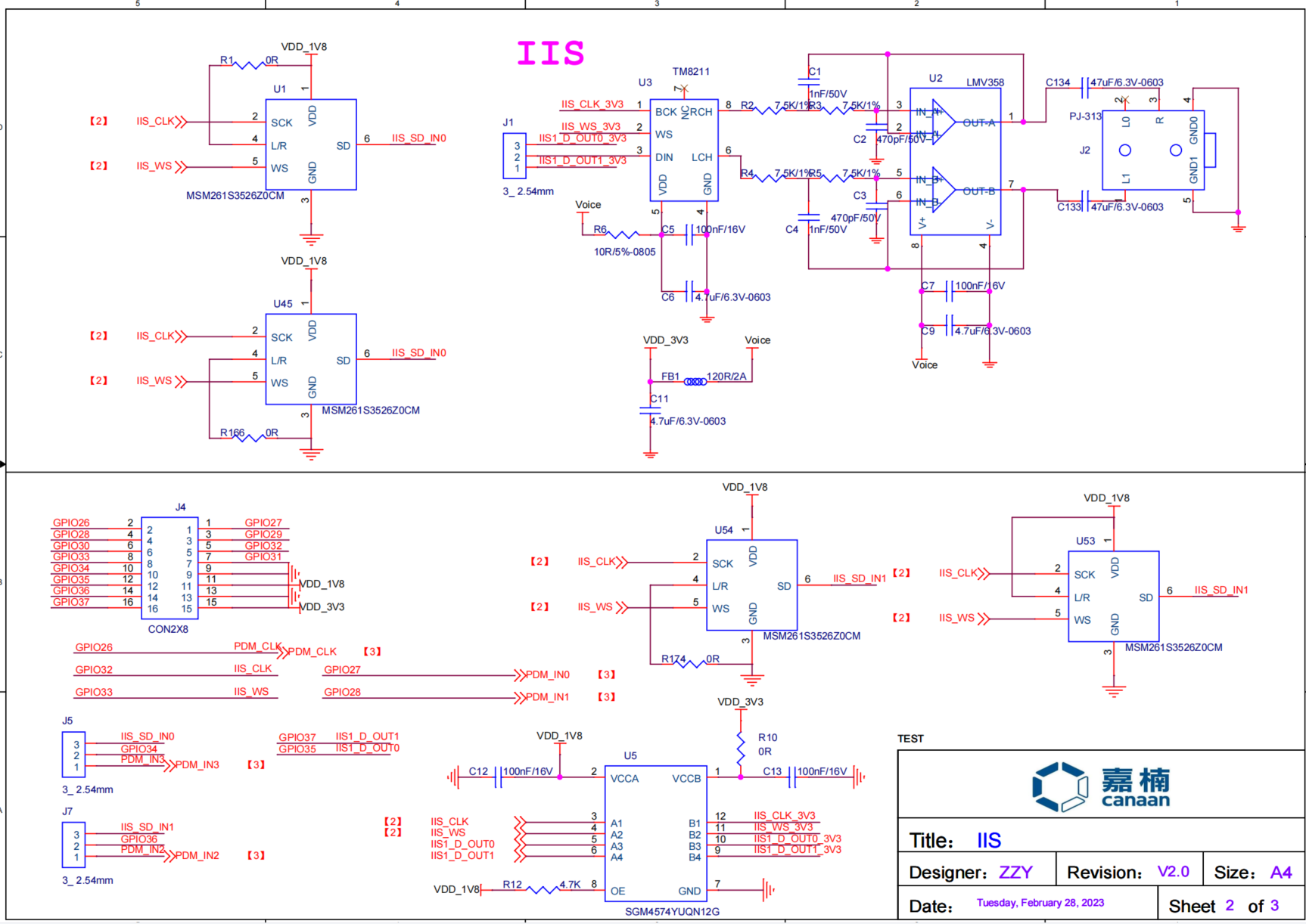

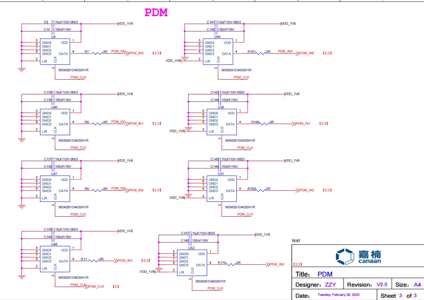

音频子板原理图如下:
当测试i2s输入输出时,音频子板可通过跳线帽如下连接:
pdm音频采集,当采集第0组pdm通道或第1组pdm通道数据时,使用引脚与i2s引脚没有冲突。
当使用第2组和第3组pdm通道时,需要使用跳线帽切换到pdm通道模式,具体如下:

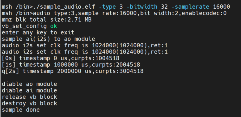

输入./sample_audio.elf -type 3 -bitwidth 32
,通过api接口实时测试音频输入输出功能。
通过调用api接口:kd_mpi_ai_get_frame
获取音频数据并调用kd_mpi_ao_send_frame
输出音频数据来测试音频输入和输出整体功能。用户可以按任意键来退出该功能测试。测试过程中会实时输出ai采集到的时间戳信息。

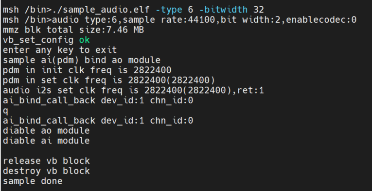

pdm音频输入,i2s输出系统绑定测试#
输入./sample_audio.elf -type 6 -bitwidth 32
,通过ai和ao模块绑定实时测试音频输入输出功能。
通过调用系统绑定api接口:kd_mpi_sys_bind
将ai和ao模块绑定,来测试音频输入和输出整体功能。用户可以按任意键来退出该功能测试。

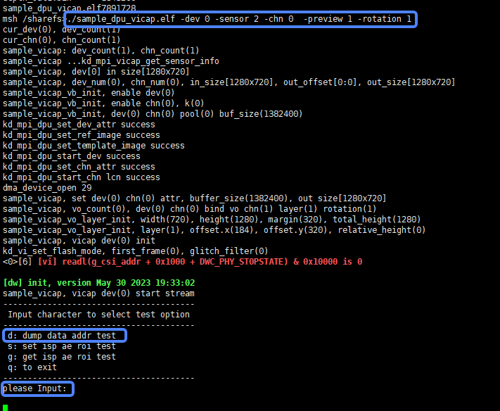

在大核端,通过
cd /sharefs
命令进入/sharefs
在该目录下执行
./sample_vicap
命令获取命令帮助信息

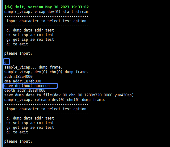

当输入:sample_vicap
命令后打印如下提示信息:
Options:
-rotation: display rotaion[0: degree 0, 1: degree 90, 2: degree 270, 3: degree 180, 4: unsupport rotaion, 17: gdma-degree 90, 18: gdma-degree 180, 19: gdma-degree 270]
-help: print this help
参数说明如下:

示例1:
说明:将ov9732@1280x720 RGB 绑定到vicap设备0,并使能vicap设备输出通道0和通道1,其中通道0输出大小默认为输入图像大小(1280x720),通道1输出图像大小为640x480
示例2:
说明:三路输入输出。将ov9732@1280x720 RGB 绑定到vicap设备0,并设置通道0输出大小为1080x720的图像;将ov9286@1280x720 红外绑定到vicap设备1,并设置通道0输出大小为1080x720的图像;将ov9286@1280x720 散斑绑定到vicap设备2,并设置通道0输出大小为1080x720的图像(无预览);

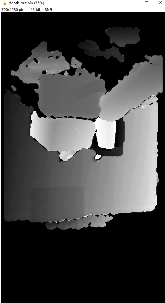

DPU_demo#
dpu_demo简介#
非绑定模式#
从配置文件解析参数并配置 dpu 的设备属性和通道属性,从指定路径读取并配置参考图和模板图,循环输入红外图和散斑图,获取结果并检测计算是否正确。
绑定模式#
从配置文件解析参数并配置 dpu 的设备属性和通道属性,从指定路径读取并配置参考图和模板图,以 vvi 作为模拟前级进行 pipeline 绑定,输入红外图和散斑图,dpu 计算结果,用户态获取结果并把深度图以文件的形式保存下来(可以使用相应软件打开深度图),按 q 退出程序。
Feature说明#
包括配置文件解析,设备和通道的属性配置,设备和通道的启动暂停,用户态输入数据、输出结果、释放结果,pipeline 绑定的输入输出。
依赖资源#
无
使用说明#
编译#
软件编译环境参考SDK中的README.md。由于本模块需要依赖文件,在编译时需要执行以下步骤:
执行#
demo 所需的配置文件和输入输出的 golden 数据存放在
k230_sdk/test_resource/dpu
目录下,为了方便使用可以将整个dpu
文件夹拷贝到/sharefs/
目录下(关于sharefs
的使用请参考对应文档),拷贝完之后在大核中会存在/sharefs/dpu/
目录。将
k230_sdk/src/big/mpp/userapps/sample/elf/sample_dpu.elf
拷贝到/sharefs/
目录下。非绑定模式 demo 运行
会有测试信息在屏幕上显示出来,运行 10 帧后结束。上面的命令中,参数
/sharefs/dpu/
可以根据用户配置文件实际存放的路径来设置。绑定模式 demo 运行
会有测试信息在屏幕上显示出来,输入 q 结束运行。上面的命令中,参数
/sharefs/dpu/

GPU_demo#
GPU_demo简介#
GPU demo共包含三个可执行程序
tiger
:绘制老虎的矢量图示例linearGrad
: 绘制线性渐变示例imgIndex
: 绘制颜色查找表示例
Feature说明#
依赖资源#
文件系统可写。
使用说明#
进入一个可写的目录,执行程序
tiger#
运行tiger
命令,执行完成后在当前目录下生成tiger.png,如下图所示
linearGrad#
运行linearGrad
命令,执行完成后在当前目录生成linearGrad.png,如下图所示
imgIndex#
运行imgIndex
命令,执行完成后在当前目录生成4个图片文件,如下图所示
: index1模式,支持2种颜色
: index2模式,支持4种颜色
: index4模式,支持16种颜色
: index8模式,支持256种颜色
vglite_drm#
运行vglite_drm
命令,会在LCD屏幕上显示由GPU绘制的图案,再按一次Enter
键显示下一个图案,如图所示
vglite_cube#

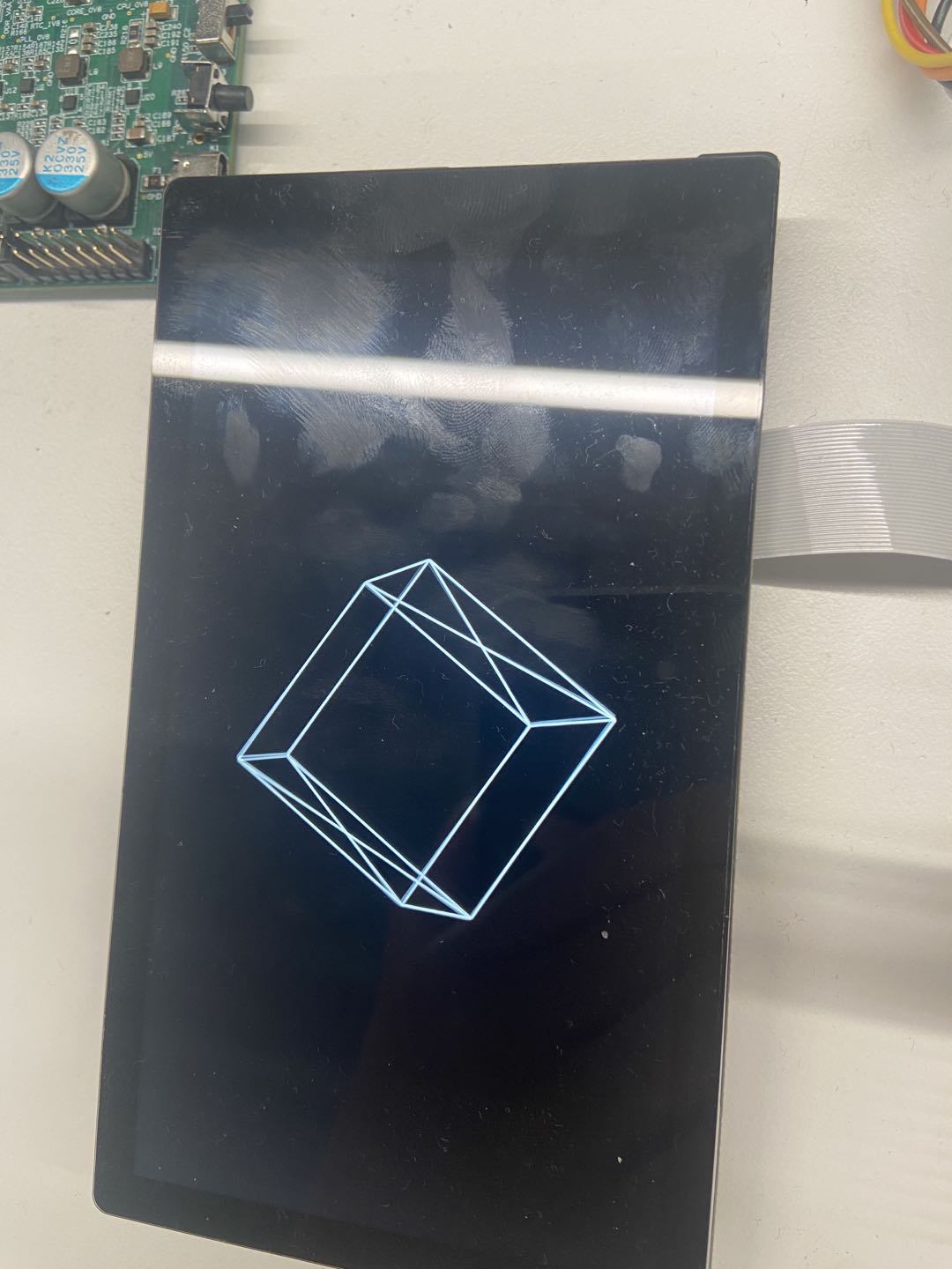

运行vglite_cube
命令,会在LCD屏幕上显示由GPU绘制的旋转的正方体,如下图所示

DRM显示demo#
demo使用简介#
Features说明#
依赖资源#
LCD屏幕
使用说明#
编译#
执行#

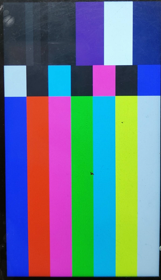

执行完上述命令,会在LCD屏幕上显示彩条,具体如下所示:

DPU_Vicap_demo#
demo 简介#
demo 流程如下:
启动 vicap;
在用户态 dump 一帧散斑图;
把从 vicap 处获取的散斑图送给 dma 进行旋转九十度的处理;
在用户态获取 dma 旋转后的图像;
将 dma 旋转后的图像送给 dpu 进行深度处理;
在用户态获取 dpu 处理后的深度图;
以文件的形式保存到大小核共享目录
/sharefs
下,可以通过mnt
操作将该文件共享到服务器上并使用工具查看深度图。
Feature 说明#
isp 捕获图像,dma 进行图像旋转,dpu 进行深度处理。
依赖资源#
需要标定文件,包括配置文件和参考图文件。配置文件和参考图文件需要和 sensor 配套。配置文件和参考图文件路径在k230_sdk/test_resource/dpu
目录下,该配置文件和参考图文件仅和 sensor1 对应。
使用说明#
编译#
将配置文件和参考图文件放在
k230_sdk/src/big/rt-smart/userapps/root/bin/dpu
目录下,如下图所示:在
k230_sdk
目录下执行编译命令make
编译完成后在
目录下会有 demo 对应的sample_dpu_vicap.elf
文件。在k230_sdk/output/k230_evb_defconfig/images
目录下会有系统镜像文件sysimage-sdcard.img
更详细的编译过程可以参考release sdk软件包中的README.md。
执行#
挂载 nfs,使用如下命令:
ifconfig eth0 up udhcpc # 下面的 ip 地址和路径换成自己服务器的 ip 和路径 mount -t nfs 10.10.1.94:/home/user/nfs /sharefs -o nolock
挂载成功以后在大小核都可以看到
/sharefs
目录,将编译出来的 demosample_dpu_vicap.elf
拷贝到服务器的 nfs 目录下(在这里是/home/user/nfs
),此时在大核 rtt 的/sharefs
下也能看到对应的 elf 文件使用命令
./sample_dpu_vicap.elf -dev 0 -sensor 2 -chn 0 -preview 1 -rotation 1
启动 demo,输出打印信息如下所示:输入
d
,输出打印信息如下所示:输入
q
,退出程序。此时在
/sharefs
目录下有depth_out.bin
文件,此文件即是 dpu 输出的深度图文件,可以用相应软件打开查看。

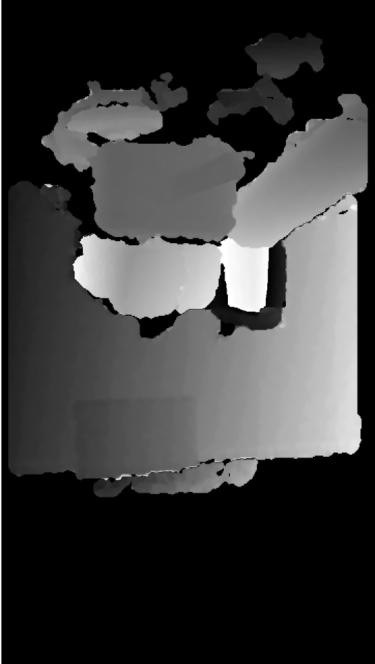

效果如下#
实际场景如下:

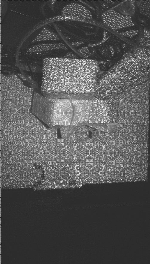

sensor 拍摄出来的散斑图如下:
dma 顺时针旋转九十度以后的散斑图如下:
dpu 输出的深度图结果如下:
