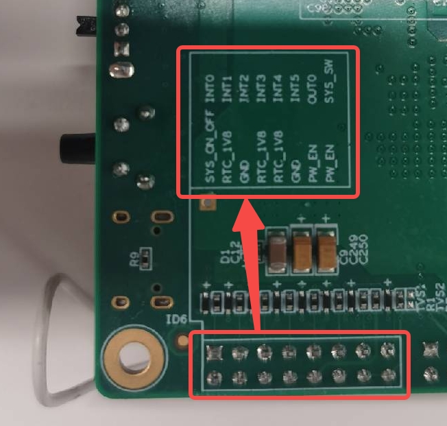

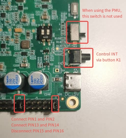

硬件连接#
使用PMU时需要按照以下方式设置EVB板
使用跳线帽连接J1接口的PIN13(OUT0)和PIN14(PW_EN),注意要断开PIN15(SYS_SW)和PIN16(PW_EN)
根据使用不同的唤醒源使用跳线连接PIN2(SYS_ON_OFF)与对应的PIN,这时按键K1可控制INT的状态,按下按键为高电平,松开为低电平

使用INT0用作唤醒源的连接示意图:
