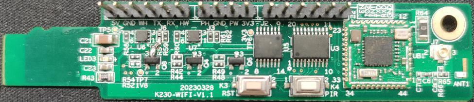

AiW4211LV10是一款低功耗IoT WiFi芯片,我司采用该芯片平台设计了一款AiW4211LV10开发板,该开发板可通过TF卡插槽接入K230 EVB板。K230 EVB加载AiW4211LV10驱动之后,可以生成wlan0无线网卡,实现网络数据通信。
图1-1 AiW4211LV10开发板

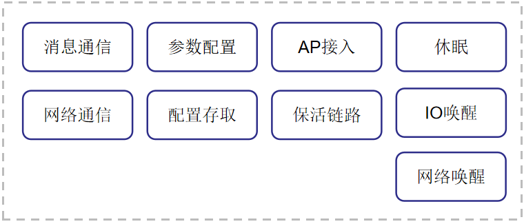

WiFi主要功能如图1-1所示:
图1-1 WiFi功能框图
WiFi主要功能简介:
消息通信:WiFi接收并解析Host端发送的消息指令及指令参数,触发相应事件执行
网络通信:网络数据透传
参数配置:建立SoftAP,接收配置参数,并触发配置事件
配置存取:管理配置数据形成的配置文件,存储在flash上
AP接入:接入指定AP,监控接入状态并进行相应处理
保活链路:建立维护与远程服务器之间的保活链路
休眠:设置软硬件环境,给Host下电(依据平台特性,K230自下电),WiFi进入休眠模式
IO唤醒:处理button或PIR唤醒信号,恢复软硬件环境,给Host上电
网络唤醒:处理来自保活链路的唤醒数据包,恢复软硬件环境,给Host上电

AiW4211LV10开发板排针说明见表2-3
表2-3 WiFi开发板排针说明
WIFI子板 接口 |
信号定义 |
描述 |
电平 |
必要性 |
K230 USIP LP3 EVB 接口 |
J4 |
金手指 |
SDIO_CLK/CMD/DATA |
SDIO信号及GND |
3.3V |
必连 |
TF卡槽 |
J6 |
PIN1 |
VDD_5V_WIFI |
供电输入_5V |
POWER |
必连 |
TP21(V1.1) 或J5.PIN16(V1.0) |
PIN2 |
GND |
GND |
GND |
预留 |
PIN3 |
WIFI_WAKE_HOST |
WIFI唤醒K230 |
1.8V |
功能信号 |
J1.PIN9 |
PIN4 |
WIFI_UART0_TX |
串口TX,可连接K230 |
1.8V |
预留 |
J8.PIN15,目前无连接需求 |
PIN5 |
WIFI_UART0_RX |
串口RX,可连接K230 |
1.8V |
预留 |
J8.PIN13,目前无连接需求 |
PIN6 |
HOST_WAKE_WIFI |
K230唤醒WIFI |
1.8V |
功能信号 |
J8.PIN11, 目前无连接需求 |
J2 |
PIN1 |
WIFI_POWER_EN |
WIFI使能,预留 |
3.3V |
预留 |
PIN2 |
GPIO2 |
监控K230电平 |
3.3V |
功能信号 |
J1.PIN14 |
PIN3 |
SDIO_INT_OUT |
SDIO中断 |
1.8V |
功能信号 |
J8.PIN9 |
PIN4 |
UART0_TXD |
调试串口TXD |
3.3V |
调试串口 |
连PC |
PIN5 |
UART0_RXD |
调试串口RXD |
3.3V |
调试串口 |
连PC |
PIN6 |
GND |
GND |
GND |
调试串口 |
连PC |
J3 |
PIN1 |
PIR_WAKE_HOST |
PIR唤醒K230 |
1.8V |
可选 |
J1.PIN待定 |
PIN2 |
GND |
PIR供电,接PIR黑色线 |
GND |
PIN3 |
PIR_WAKE_WiFi |
PIR信号,接PIR棕色线 |
3.3V |
PIN4 |
VDD_3V3 |
PIR供电,接PIR红色线 |
POWER |

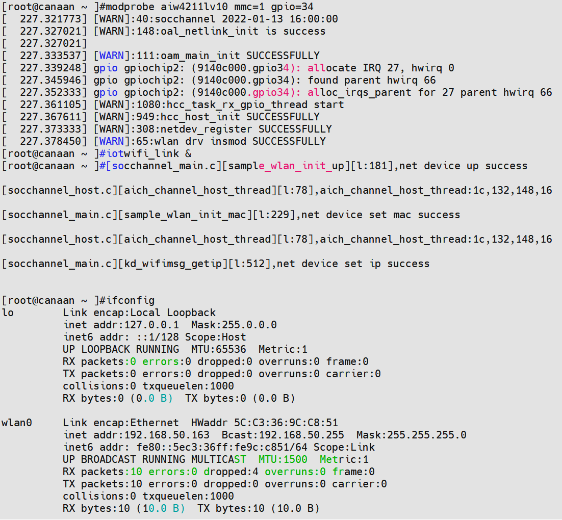

驱动加载#
参考2.2节内容配置硬件环境,长按K230 EVB板上K1按键上电启动,加载驱动:
modprobe aiw4211lv10 或者 modprobe aiw4211lv10 mmc=1 gpio=34
启动配置工具server端并置于后台运行:iotwifi_link &
当前驱动支持传入mmc主控编号及用于中断检测的gpio编号,可以实现较为灵活的硬件配置,如果不传参则分别使用代码中规定的默认值1和34。iotwifi_link的功能角色类似于wpa_supplicant,它首先会将wlan0 up起来,然后从WiFi设备侧同步mac地址及ip地址到Host端。
图 5-2 驱动加载及iotwifi_link启动

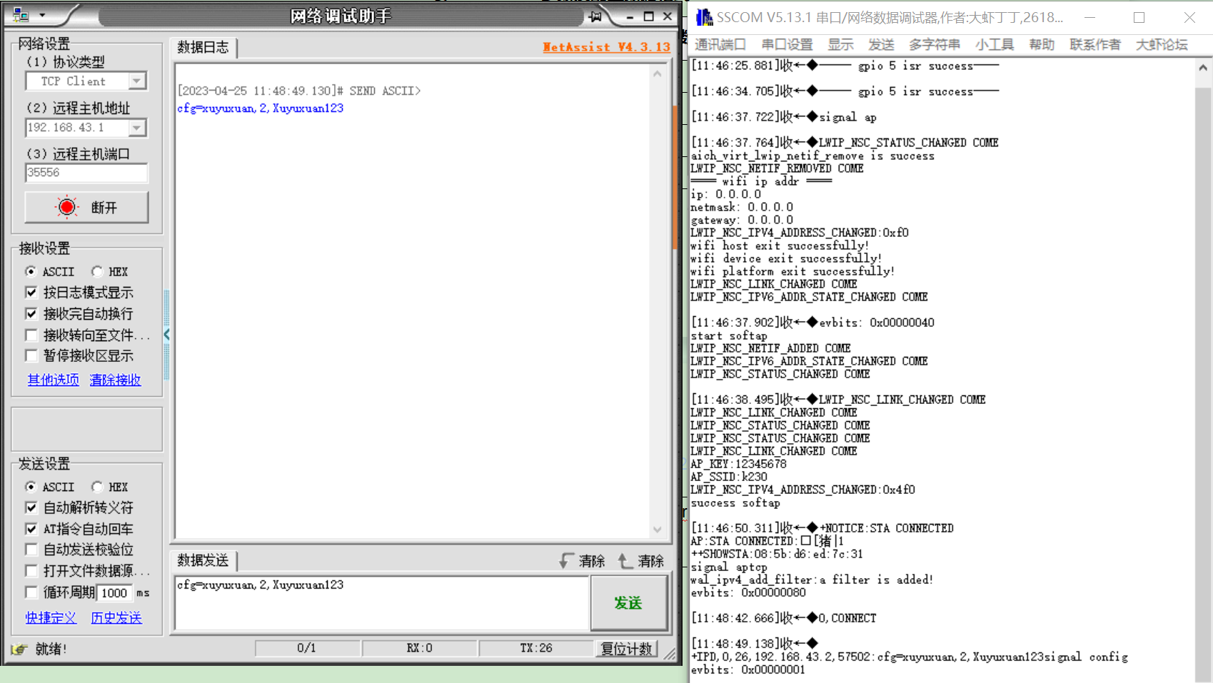

通过网络配置AP接入#
AiW4211LV10开发板支持通过网络配置目标AP的名称、密码和加密方式这三个参数。配置AP接入的步骤如下:
step 1: 准备一个路由器,并记录其热点名称、密码和加密方式信息 step 2: AiW4211LV10开发板在固件烧写之后初次启动运行时,或者在已经完成配置的情况下长按板上K4按键3s,WiFi将启动SoftAP模式生成一个热点并建立一个基于TCP协议的socket server step 3: 将PC连入该热点,然后启动NetAssist step 4: 配置NetAssist作为 tcp socket client连接到WiFi step 5: server解析配置数据后连接到指定AP,退出SoftAP模式
使用者如有能力可以开发一个手机APP进行网络配置,这里为简单起见只是使用了PC+NetAssist方案。SoftAP参数及配置数据格式见表5-1,NetAssist配置运行见图5-1:
表 5-1 SoftAP参数及配置数据格式
项目 |
参数 |
AP name |
k230 |
AP password |
12345678 |
server ip |
192.168.43.1 |
server port |
35556 |
config data |
cfg=<targer ap name>,<targer ap auth>,<targer ap password> 例如:cfg=xuyuxuan,2,Xuyuxuan123 |
图 5-3 NetAssist配置运行

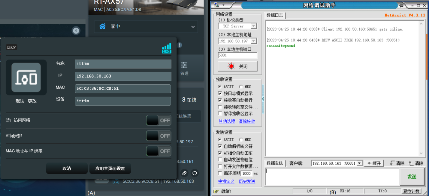

step 1: 准备一个路由器并启动热点 step 2: 将PC接入该热点,然后启动NetAssist,这里为简单起见使用PC+NetAssist作为远端保活服务器 step 3: 配置NetAssist作为 tcp socket server等待WiFi保活链路的接入 step 4: K230端根据热点信息和NetAssist启动的server信息编辑配置文件/etc/wifi.conf step 5: 运行配置工具client端,解析配置文件,发送配置消息:iotwifi_cli –config /etc/wifi.conf step 6: AiW4211LV10接收到配置参数之后,首先存储休眠参数,然后接入指定AP,最后建立tcp socket client连入NetAssist建立的 tcp socket server
/etc/wifi.conf是WiFi工作参数配置文件,以json格式编写,基本上是对wifi_config_t结构体的映射,具体可参考6.1.2章节。文件内容如下:
"sleep": {
"level": 2,
"period": 3000,
"wake_gpios": [5]
"conn": {
"ssid": "xuyuxuan",
"auth": 2,
"key": "Xuyuxuan123",
"bssid": "",
"pairwise": 0
"keepalive": {
"svrip": "192.168.50.197",
"svrport": 5001,
"time": 10,
"intvl": 2,
"probes": 5,
"hrintvl": 60,
"hrprobes": 5
备注: “wake_gpios”: [5] 是一个数组项,当前数组只有一个元素5,表示WiFi可以被自身的gpio5唤醒,该IO对应按键K4,如果新添加唤醒源可以以逗号分隔追加。这取决于具体的硬件设计。

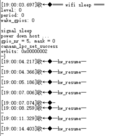

通过工具配置休眠#
运行配置工具client端发送休眠指令触发WiFi休眠:iotwifi_cli –dirsleep
图 5-5 WiFi进入休眠log

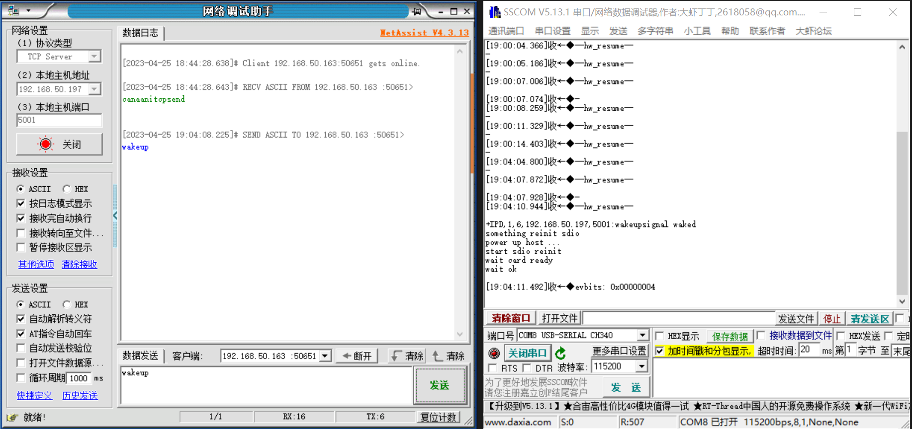

网络唤醒#
如果WiFi已进入休眠状态,NetAssist发送wakeup可唤醒WiFi,WiFi将给K230 EVB的PMU发送唤醒信号,如果此时K230 EVB处于5.4.3节配置的下电状态(非冷启动),其将被上电。
图5-7 网络唤醒log
