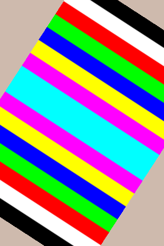

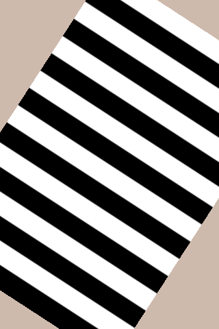

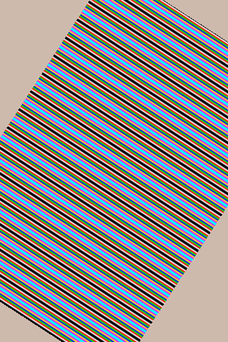

这是一个使用了颜色查找表的示例,运行后会在当前目录下生成 imgIndex1.pngimgIndex2.pngimgIndex4.pngimgIndex8.png,分别使用了不同数量的颜色索引。
