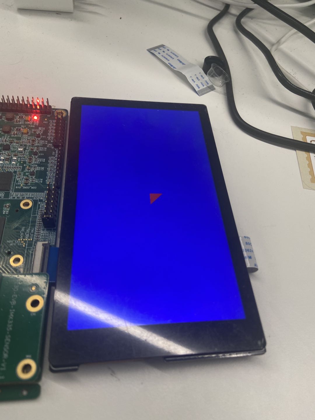

完整的参考代码可以在 vglite_drm 中查看,下面是绘制出来的效果。
可以很容易地发现,坐标系是以右为x正方向,以下为y正方向,这也是 SVG 所使用的坐标系。
需要注意的是,我刚才说到 vg_lite_draw 时“渲染”是打了引号的,因为并没有真的渲染,只是写入渲染指令,最终渲染需要调用 vg_lite_finish,这样对性能是有好处的,实际使用中可以多次调用 vg_lite_draw,再最后实际显示前再执行 vg_lite_finish,因为 vg_lite_finish是系统调用,存在一定开销,而 vg_lite_draw 不是,可以执行得很快。
当渲染完成后,可以将结果显示到屏幕或者保存为图片,需要注意保存图片时是用 CPU 来读取数据的,所以需要确保 vg_lite_buffer_t::memory 可读,如果读者使用上面 DRM 的代码来创建 vg_lite_buffer_t,那么没有映射 DRM dumb 的话是没法读取的。
