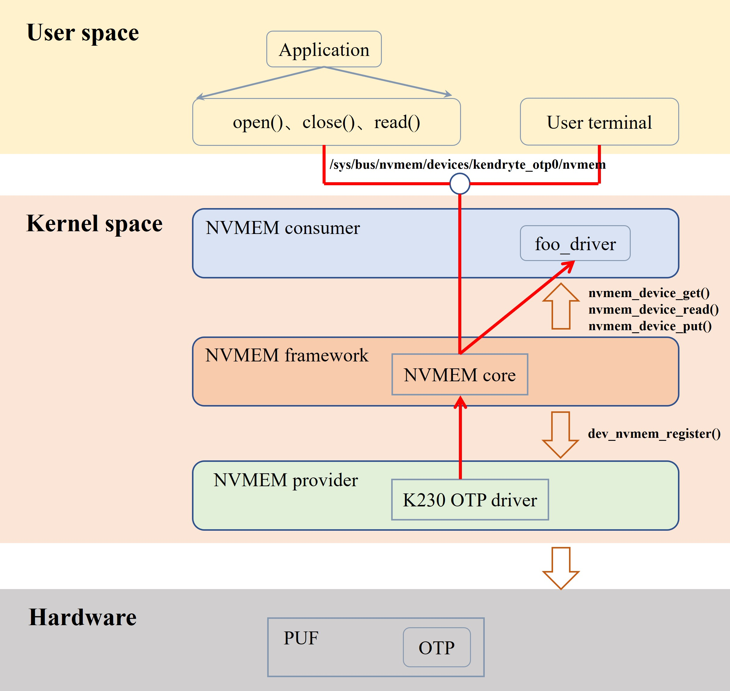

OTP 集成在安全模块 PUF 中,为整个 SoC 提供安全存储功能,保护根密钥和启动代码等关键数据不被攻击者破坏。小核侧 OTP 驱动主要提供读功能,可读写区域空间为768bytes。Linux 侧 OTP 驱动挂载在 nvmem 框架上,具体的框架结构如下图所示:
otp

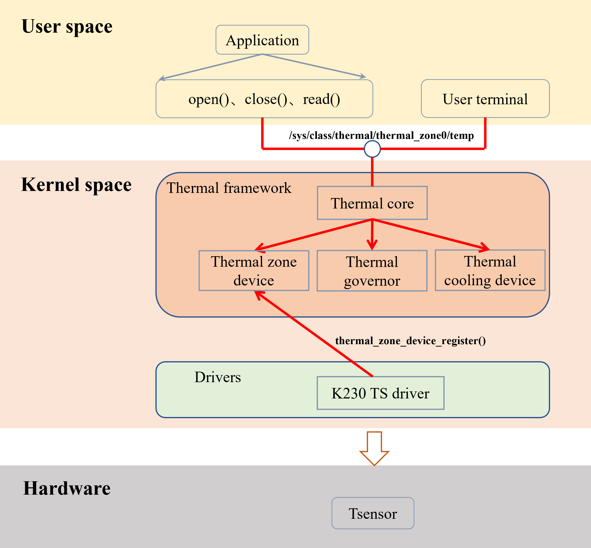

TS模块#
ts

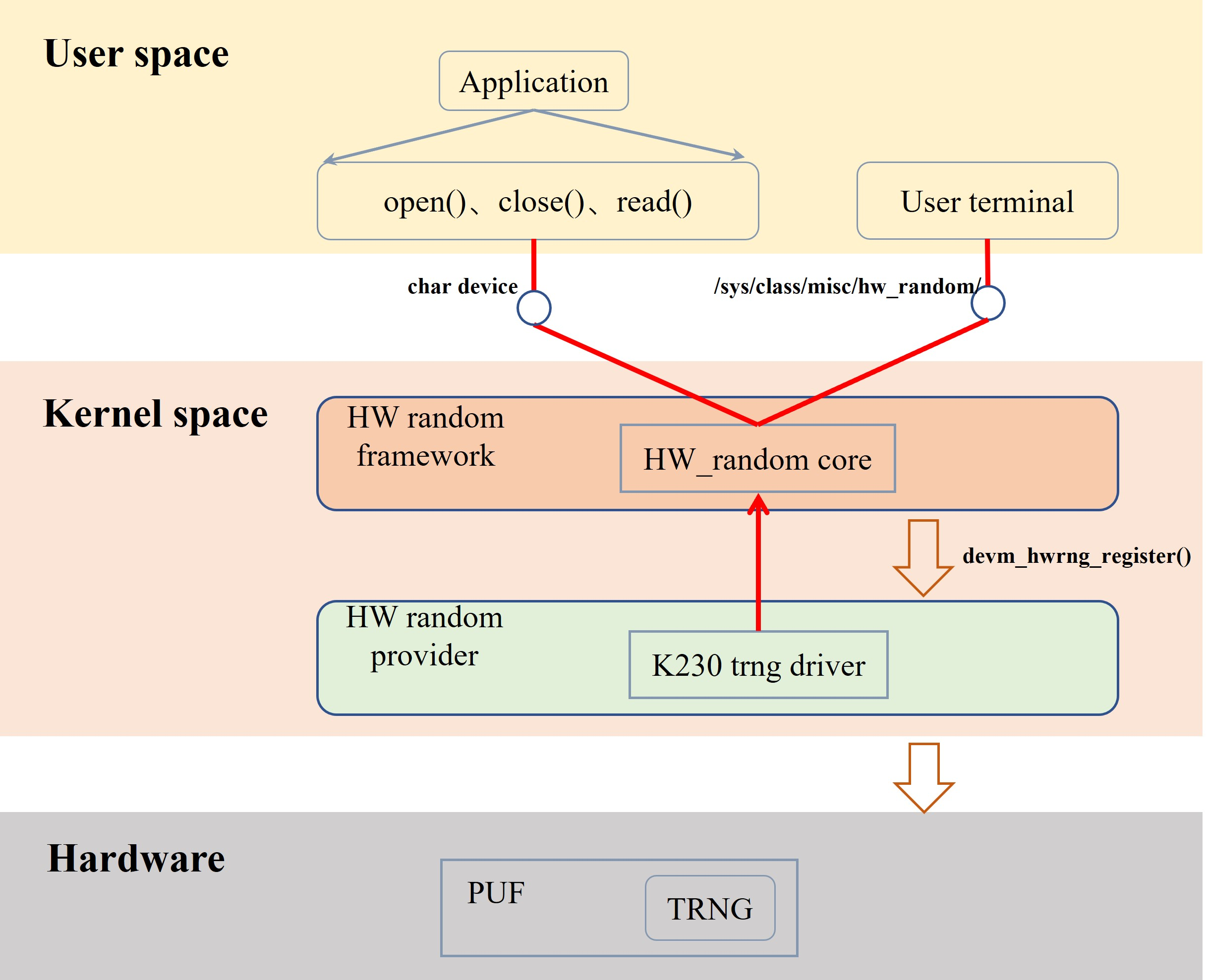

TRNG模块#
trng
