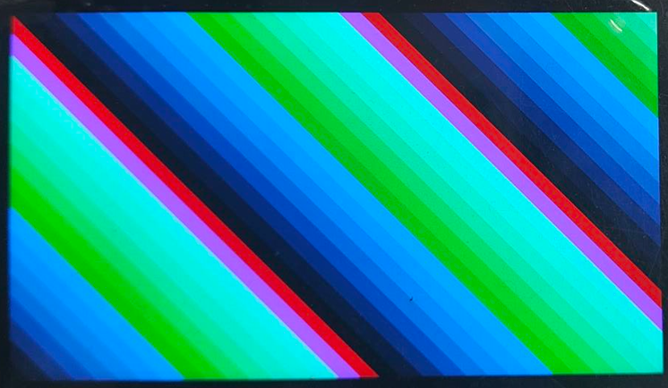

video图层输出smpte彩条,颜色空间为NV12#
具体指令如下所示:
下图所示为LCD显示内容:
显示内容

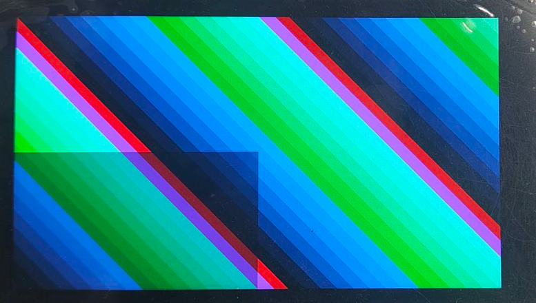

OSD图层输出tiles彩条,颜色空间为AR24,即ARGB8888#
具体指令如下
modetest -M canaan-drm -D 0 -a -s 38@36:1080x1920-30 -P 32@36:1080x1920@AR24 -v -F tiles
下图所示为LCD显示内容:
显示内容
