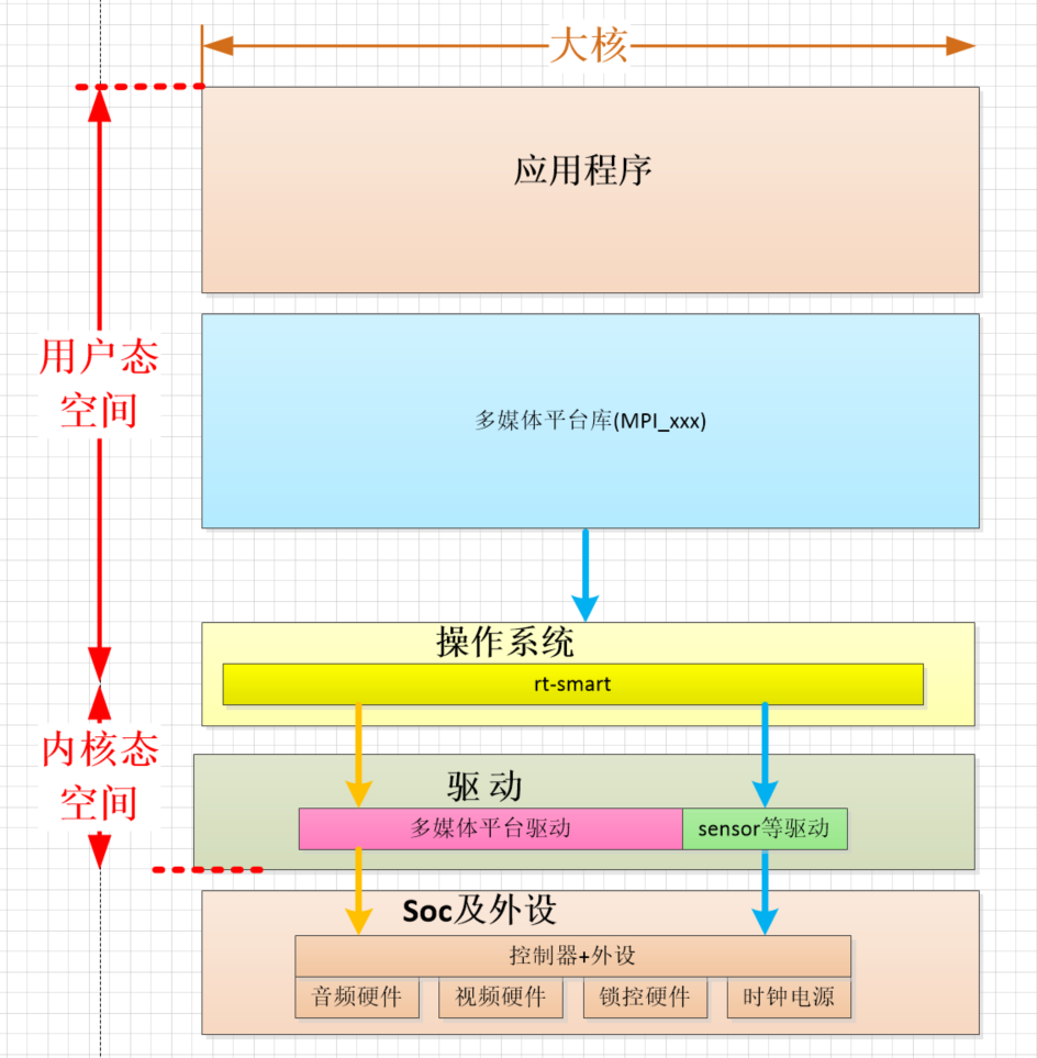

SDK软件架构概述#
K230 SDK 是面向K230 开发板的软件开发包,包含了基于Linux&RT-smart 双核异构系统及RT-smart单系统开发需要用到的源代码,工具链和其他相关资源。
K230 SDK Linux+RT-smart双系统软件架构层次如图 1-1 所示:
图1-1 K230 SDK 软件架构图
K230 SDK RT-smart 单系统软件架构层次如图 1-2 所示:

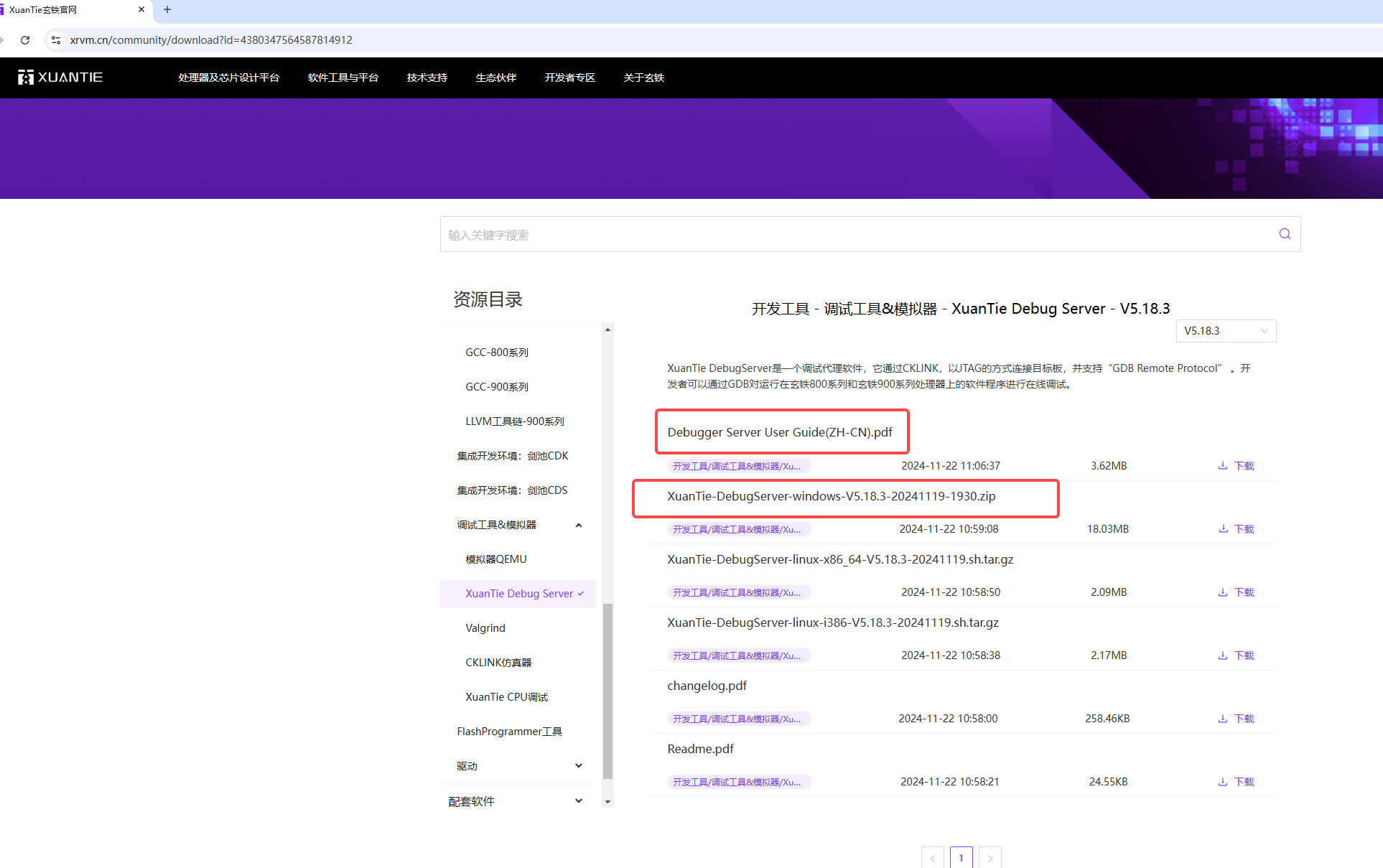

1.从 T-Head官网 https://www.xrvm.cn/community/download 下载XuanTie DebugServer软件和《Debugger Server User Guide(ZH-CN).pdf》,并参考《Debugger Server User Guide(ZH-CN).pdf》在pc电脑上安装XuanTie DebugServer软件;
调试#
2.电脑上打开第1步安装的T-HeadDebugServer软件,看到类似如下图打印说明连接成功,如果连接失败请参考《DebugServer User Guide 》排查失败原因。
