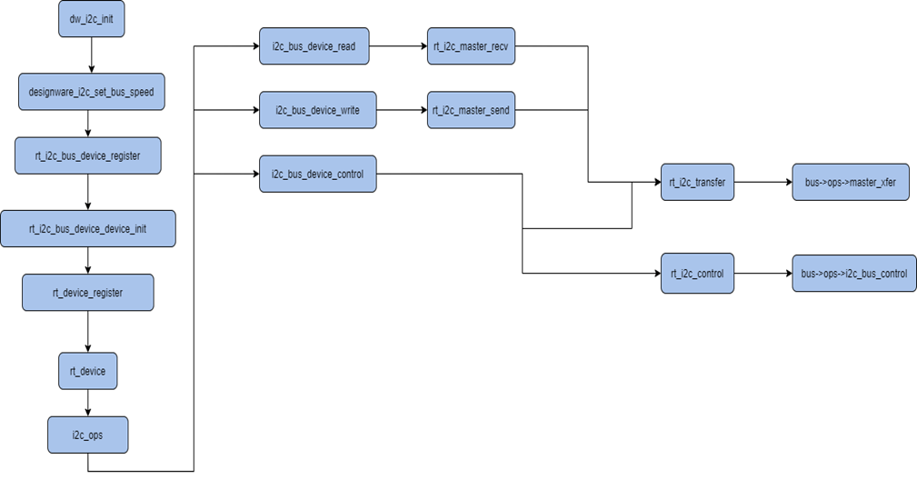

I2C:
由Philips公司(2006年迁移到NXP)在1980年代初开发的一种简单、双线双向的同步串行总线,它利用一根时钟线和一根数据线在连接总线的两个器件之间进行信息的传递,为设备之间数据交换提供了一种简单高效的方法。每个连接到总线上的器件都有唯一的地址,任何器件既可以作为主机也可以作为从机,但同一时刻只允许有一个主机。

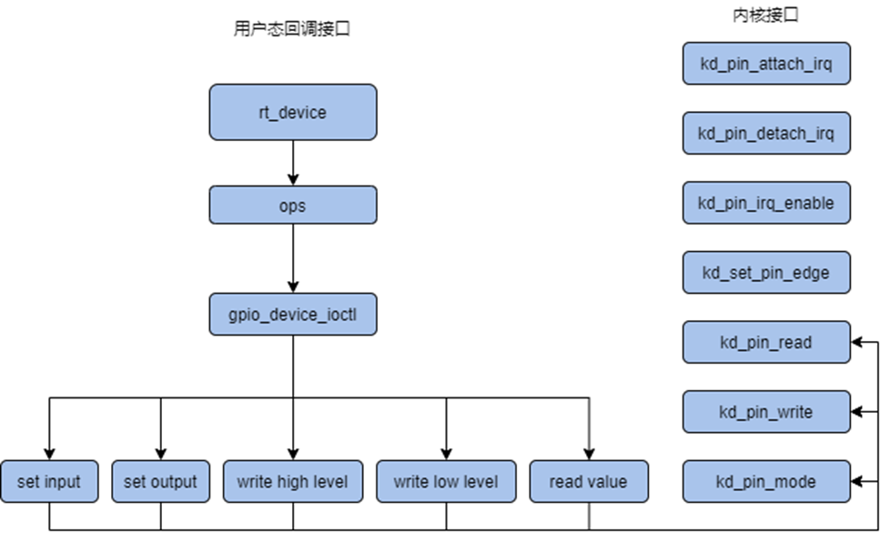

GPIO:
(general porpose intput output)通用输入输出端口的简称。可以通过软件控制其输出和输入,通俗来说就是常用引脚,可以控制引脚的高低电平,对其进行读取或者写入。

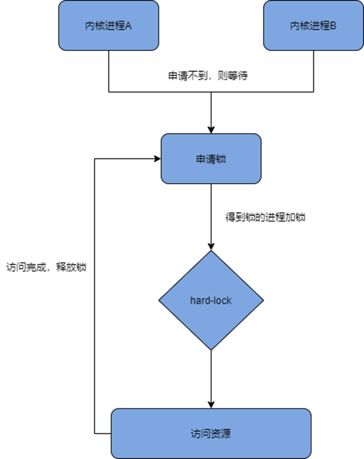

Hard-lock:
嘉楠自研模块,用于同核不通进程间或异核之间对共享资源的互斥而实现的硬件互斥锁,可用于对共享资源的互斥使用。

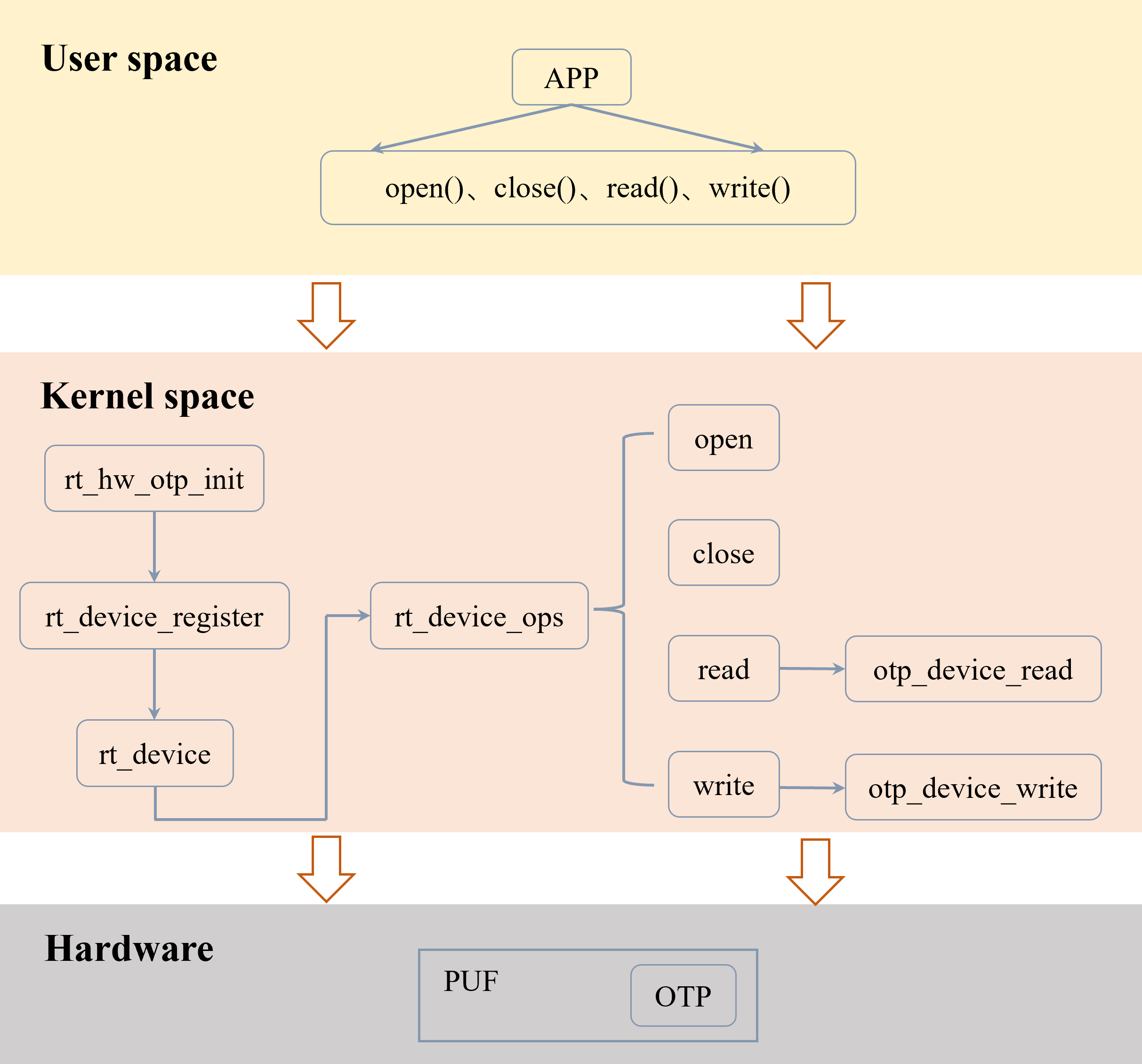

OTP: OTP 主要用于存储安全敏感的机密信息。OTP 集成在安全模块 PUF 中,为整个 SoC 提供安全存储功能,保护根密钥和启动代码等关键数据不被攻击者破坏。大核侧 OTP 驱动主要提供读、写两种功能,可读写区域768bytes 空间。如果产品量产需要用到OTP的读写保护功能等等,请联系我们,我们会提供相关的接口驱动程序。

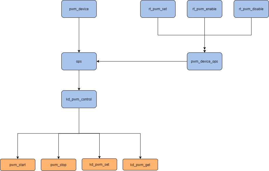

PWM:是一种对模拟信号电平进行数字编码的方法,通过不同频率的脉冲使用方波的占空比用来对一个具体模拟信号的电平进行编码,使输出端得到一系列幅值相等的脉冲,用这些脉冲来代替所需要波形的设备。

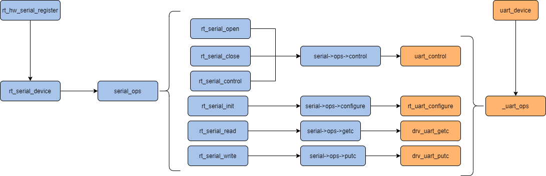

UART驱动结构如下图:

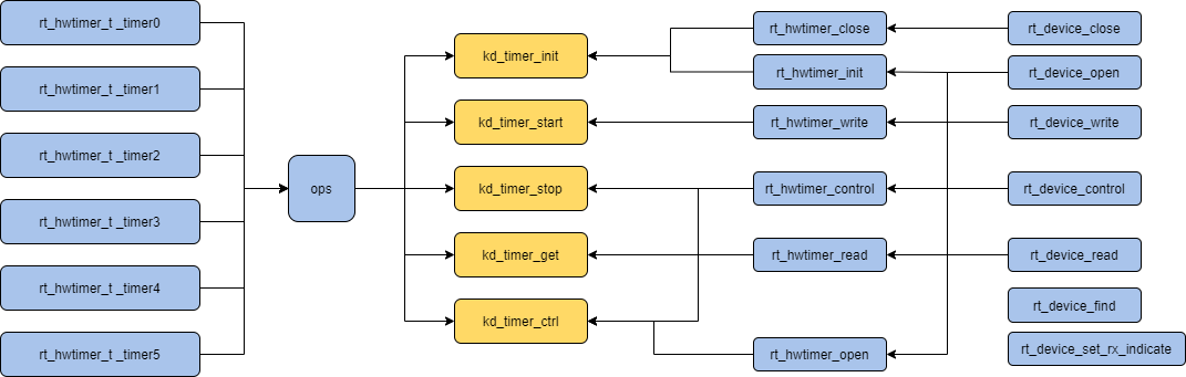

TIMER 驱动结构如下图所示:

I2C#
内核态程序使用i2c#
通过总线名找到总线句柄
i2c_bus = rt_i2c_bus_device_find(I2C_NAME)
构建message
struct rt_i2c_msg msgs
msgs.addr = CHIP_ADDRESS;
msgs.flags = RT_I2C_WR;
msgs.buf = buf;
msgs.len = 2;
传输
rt_i2c_transfer(bus, &msgs, 1)
GPIO#
内核态程序使用gpio#
包含头文件
#include "drv_gpio.h"
设置关键输入输出模式
kd_pin_mode(LED_PIN_NUM1, GPIO_DM_OUTPUT)
kd_pin_mode(KEY1_PIN_NUM, GPIO_DM_INPUT)
设置高低电平
kd_pin_write(LED_PIN_NUM1, GPIO_PV_LOW)
kd_pin_write(LED_PIN_NUM1, GPIO_PV_HIGH)
读取电平
kd_pin_read(KEY1_PIN_NUM)
设置中断方式,绑定中断函数
kd_pin_attach_irq(KEY1_PIN_NUM,GPIO_PE_FALLING, key_irq, RT_NULL)
中断使能
kd_pin_irq_enable(KEY1_PIN_NUM, KD_GPIO_IRQ_ENABLE)
用户态程序使用gpio(仅读写)#
打开设备
gpio_fd = open("/dev/gpio", O_RDWR)
配置输入输出模式
ioctl(fd, GPIO_DM_OUTPUT, &mode33)
输出高低电平
ioctl(fd, GPIO_WRITE_HIGH, &mode33)
读取电平
ioctl(fd, GPIO_READ_VALUE, &mode27)
Hard-lock#
内核态使用hard-lock#
包含头文件
#include "drv_hardlock.h"
申请使用锁
kd_request_lock(rt_uint32_t num)
释放锁
kd_hardlock_unlock(rt_uint32_t num)

OTP#
大核侧 OTP 驱动可以支持被内核态其它驱动调用、用户态应用程序调用等场景,下面,将分别介绍这两种应用场景下 OTP 驱动的使用方法、注意事项。
用户态程序使用 OTP#
在 rt-smart 中,应用程序通过 I/O 设备管理接口来访问硬件设备,当实现对应的设备驱动之后,应用程序就可以访问该硬件。Rt-smart 用户层通过操作 /dev/otp 来访问 OTP 硬件,用户态应用程序使用 OTP 时,可以通过 open、read、write 等操作来访问 otp 设备。用户态应用程序使用 OTP 的具体操作如下:
添加头文件
rtdevice.h;应用程序根据设备名称获取设备句柄;
获得设备句柄之后,应用程序可以打开设备;
初始化参数,包括偏移量、缓冲区、大小;
通过设备句柄和参数值从 OTP 设备中读取/写入数据;
利用设备句柄关闭设备。
其中,snippet 代码如下所示:
#include <rtdevice.h>
#include <rtthread.h>
// 查找设备,获取句柄
otp_dev = rt_device_find(“otp”);
// 打开设备
ret = rt_device_open(otp_dev, RT_DEVICE_OFLAG_RDWR);
// 初始化读参数并从OTP空间读值,参数分别代表读取OTP的偏移量、要读取的字节长度、缓冲区
uint32_t pos = 0x0;
uint32_t size = 0x300;
uint32_t buffer[192] = {0};
ret = rt_device_read(otp_dev, pos, (void *)buffer, size);
// 初始化写参数并写入OTP空间,参数分别代表写入OTP的偏移量、写入的字节长度、要写入的值
pos = 0x0;
size = 0x4;
buffer[0] = 0xff11ff11;
ret = rt_device_write(otp_dev, pos, (void *)buffer, size);
// 关闭设备
rt_device_close(otp_dev);
内核态程序使用 OTP#
在rt-smart中,内核态其它驱动程序想要读写 OTP 空间时,只需要调用 OTP 驱动提供的接口即可。具体的步骤如下所示:
添加头文件
drv_otp.h;根据设备名称获取设备句柄;
初始化参数,包括偏移量、缓冲区、大小;
otp_device_read
otp_device_write
其中,snippet 代码如下所示:
#include drv_otp.h
// 获取句柄
// 从(otp_read_base + 0x0)地址处读取0xC00字节的数据
uint32_t pos = 0x0;
ret = otp_device_read(otp_dev, pos, (void *)buf, size);
// 向(otp_write_base + 0x0)地址处写 0xff11ff11
pos = 0x0;
size = 0x4;
ret = otp_device_write(otp_dev, pos, (void *)buffer, size);
注意事项#
在使用读写 API 的时候,需要注意以下几个关键点:
危险操作:OTP 空间为一次可编程的区域,bit 位一旦由0写为1,便不能恢复;
读写size:size 是4的倍数。

PWM#
目前PWM驱动仅提供了从内核态的调用方法,使用方法如下:
内核态程序使用PWM#
pwm_demo:
pwm_dev = (struct rt_device_pwm *)rt_device_find(PWM_DEV_NAME);
/* 设置PWM周期和脉冲宽度 */
period = 100000; /* PWM周期, 单位为纳秒ns */
pulse = 50000; /* PWM正脉冲宽度值, 单位为纳秒ns */
rt_pwm_set(pwm_dev, PWM_DEV_CHANNEL_2, period, pulse);
period = 100000;
pulse = 25000;
rt_pwm_set(pwm_dev, PWM_DEV_CHANNEL_3, period, pulse);
period = 100000;
pulse = 75000;
rt_pwm_set(pwm_dev, PWM_DEV_CHANNEL_4, period, pulse);
/* 使能设备,同一路pwm的不同channel仅需任意channel使能一次 */
rt_pwm_enable(pwm_dev, PWM_DEV_CHANNEL_2);
rt_pwm_enable(pwm_dev, PWM_DEV_CHANNEL_4);
sleep(10);
/* disable 时同理 */
rt_pwm_disable(pwm_dev, PWM_DEV_CHANNEL_2);
rt_pwm_disable(pwm_dev, PWM_DEV_CHANNEL_4);
FinSH命令使用PWM#
设置 PWM 设备的某个通道的周期和占空比
msh />pwm_set pwm1 1 500000 5000
使能 PWM 设备的某个通道
msh />pwm_enable pwm1 1
关闭 PWM 设备的某个通道
msh />pwm_disable pwm1 1

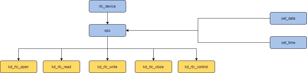

RTC#
内核态使用RTC#
RTC驱动提供了内核态的调用方法,使用方法如下:
time_t now;
rt_device_t device = RT_NULL;
device = rt_device_find(RTC_NAME);
rt_device_open(device, 0);
set_date(2024, 1, 1); //设置日期
set_time(12, 30, 0); //设置时间
while(1)
now = time(RT_NULL); //获取当前时间
rt_kprintf("%s\n", ctime(&now)); //打印
rt_thread_mdelay(1000);
如果要使用K230 RTC的中断功能,请参考以下示例:
void user_alarm_callback(void)
rt_kprintf("[ user alarm callback function. ]\n");
void alarm_rtc()
time_t now;
uint32_t i;
struct tm p_tm;
rt_device_t dev = RT_NULL;
struct rt_alarm * alarm = RT_NULL;
struct kd_alarm_setup setup;
dev = rt_device_find(RTC_NAME);
rt_device_open(dev, 0);
set_time(1, 1, 0);
gmtime_r(&now,&p_tm);
setup.flag = RTC_INT_TICK_SECOND; //秒级tick中断,每秒钟都会触发,请参考宏定义
setup.tm.tm_year = p_tm.tm_year;
setup.tm.tm_mon = p_tm.tm_mon;
setup.tm.tm_mday = p_tm.tm_mday;
setup.tm.tm_wday = p_tm.tm_wday;
setup.tm.tm_hour = p_tm.tm_hour;
setup.tm.tm_min = p_tm.tm_min;
setup.tm.tm_sec = p_tm.tm_sec;
rt_device_control(dev, RT_DEVICE_CTRL_RTC_SET_CALLBACK, &user_alarm_callback); //set rtc interrupt callback

TIMER#
内核态使用TIMER#
TIMER驱动提供了内核态的调用方法,使用方法如下:
static rt_err_t tmr_timeout_cb(rt_device_t dev, rt_size_t size)
rt_kprintf("hwtimer timeout callback fucntion @tick\n");
return RT_EOK;
/* 以下示例代码略去了函数调用的错误检查,仅供参考。*/
void test_hwtimer(void)
rt_hwtimerval_t timerval;
rt_hwtimer_mode_t mode;
rt_size_t tsize;
rt_uint32_t freq = 25000000; /* 计数频率 可选 12.5M 25M 50M 100M*/
tmr_dev_0 = rt_device_find("hwtimer0");
tmr_dev_1 = rt_device_find("hwtimer1");
rt_device_open(tmr_dev_0, RT_DEVICE_OFLAG_RDWR);
rt_device_open(tmr_dev_1, RT_DEVICE_OFLAG_RDWR);
/* 将 freq 所表示的计数频率向timer设置 */
rt_device_control(tmr_dev_0, HWTIMER_CTRL_FREQ_SET, &freq)
/* freq 不设置则驱动使用默认的计数频率 */
/* 绑定中断回调函数 */
rt_device_set_rx_indicate(tmr_dev_0, tmr_timeout_cb);
rt_device_set_rx_indicate(tmr_dev_1, tmr_timeout_cb);
timerval.sec = 10;
timerval.usec = 0;
tsize = sizeof(timerval);
mode = HWTIMER_MODE_ONESHOT;
rt_device_control(tmr_dev_0, HWTIMER_CTRL_MODE_SET, &mode);
/* 将计数时间向timer设置 */
rt_device_write(tmr_dev_0, 0, &timerval, tsize);
timerval.sec = 5;
timerval.usec = 0;
rt_device_control(tmr_dev_1, HWTIMER_CTRL_MODE_SET, &mode);
rt_device_write(tmr_dev_1, 0, &timerval, tsize);
while(1)
/* 获取当前计数值 */
rt_device_read(tmr_dev_0, 0, &timerval, sizeof(timerval));
rt_kprintf("Read timer0: Sec = %d, Usec = %d\n", timerval.sec, timerval.usec);
rt_device_read(tmr_dev_1, 0, &timerval, sizeof(timerval));
rt_kprintf("Read timer1: Sec = %d, Usec = %d\n", timerval.sec, timerval.usec);
注意事项#
设置freq计数频率时,只有12.5M 25M 50M 100M可供选择,不可设置其他数值,freq越大计数精度越高。
API 参考#

UART#
UART模块提供以下API:

rt_serial_control#
【描述】
通过控制接口,应用程序可以对串口设备进行配置,如波特率、数据位、校验位、接收缓冲区大小、停止位等参数的修改。
