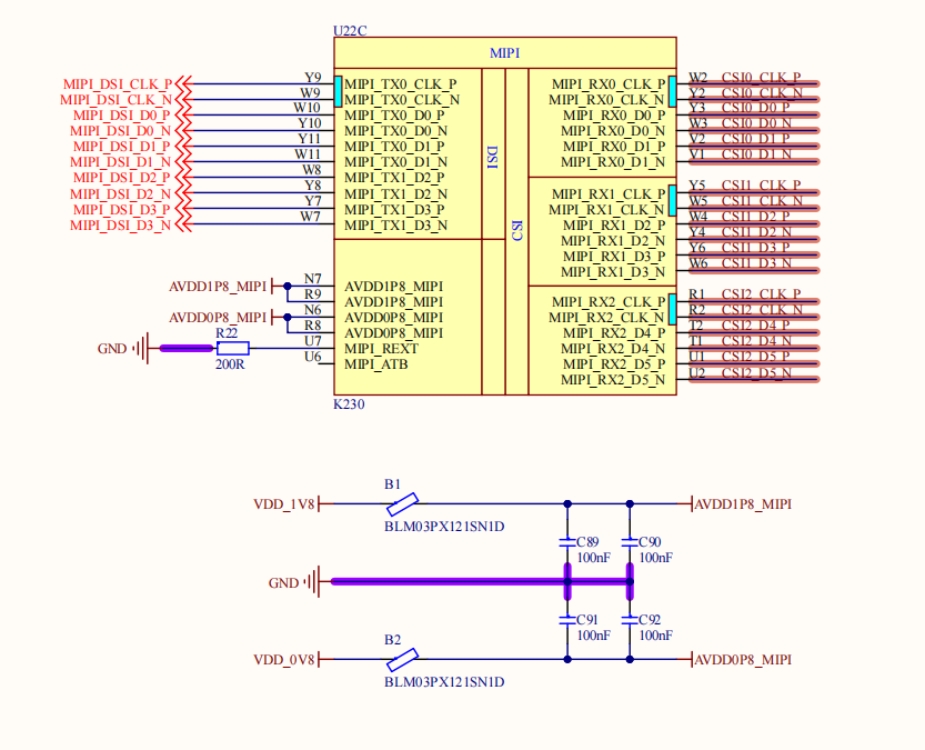

k230 芯片支持3路mipi 输出,也就可以同时支持3路AHD sensor 输入, 下边是AHD sensor 接入k230 芯片的示意图,第一张是k230 芯片的mipi 引脚图、第二张是 AHD sensor 的接线图。
door_lock_signup_show door_lock_signup_show
本次的测试用板是以k230 canmv 开发板为基础开发、共接入了三路AHD sensor,需要注意的事项如下
  • 三路AHD sensor 必须接到三个不同的mipi接口上、需要确认mipi的线序不要接错。
  • 三路AHD sesnor 需要确认每路的IIC电压必须与芯片的io 电压相匹配、否则电压不匹配可能导致芯片烧毁或者通信失败
  • 三路AHD sesnor 需要确认复位,pwdn 是否接入到k230 芯片,接入需要注意电压是否匹配、没有接入需要保证满足AHD sensor 启动时序。

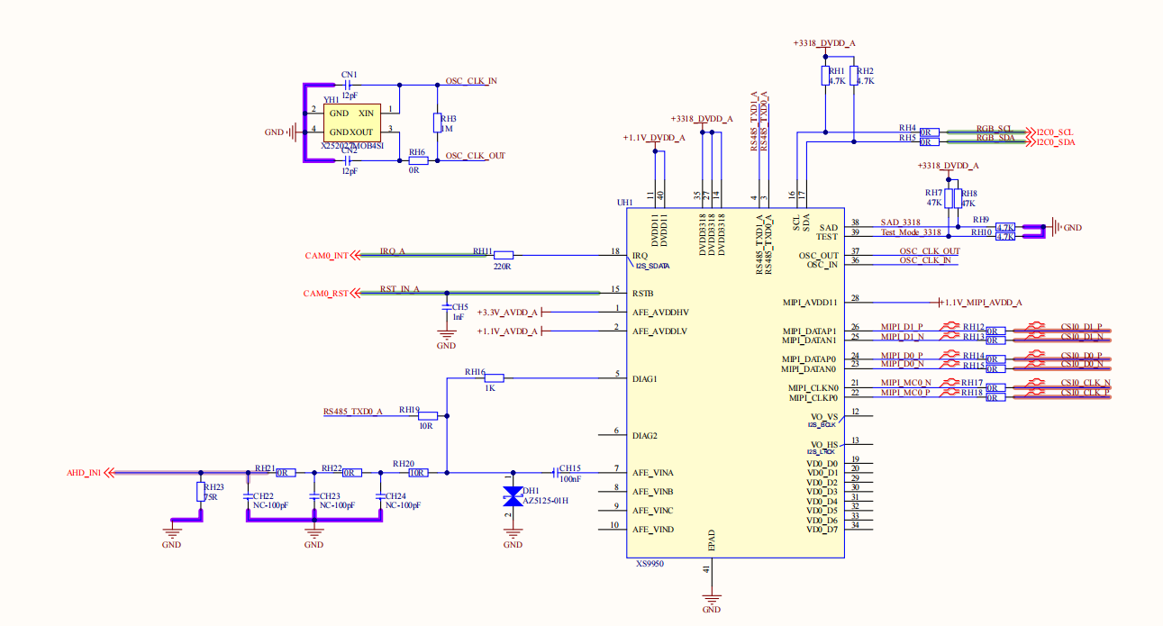

本次本次的测试是已经在k230 canmv 开发板基础上做的适配,所以AHD sesnor 的drver 已经是是配好的、如果需要设配新的AHD sensor 或者以XS9950为基础设置新的开发板请参考sensor配置指南K230_Camera_Sensor
目前在k230 sdk 当中已经有了三路xs9950 的驱动driver,里边的默认配置都是使用720p 25fps的AHD sensor 输入,具体的代码在k230_sdk/src/big/mpp/kernel/sensor/src 中,具体的文件如下:
  • xs9950_csi0_drv.c
  • xs9950_csi1_drv.c
  • xs9950_csi2_drv.c
每个driver 对应的是接到mipi 的csi0 和 csi1 和 csi2 三个接口上。driver 的部分修改只需要关注下边几部分,本次以 xs9950_csi0_drv.c 为例:
reset 的 gpio 控制需要改成你接到 k230 的gpio,这是以k230 canmv 卡发板为基础,reset 的gpio 是0。
k230_sdk/src/big/mpp/kernel/sensor/src/xs9950_csi0_drv.c:
static int xs9950_power_rest(k_s32 on)
    #define VICAP_XS9950_RST_GPIO     (0)  //24//
    kd_pin_mode(VICAP_XS9950_RST_GPIO, GPIO_DM_OUTPUT);
    if (on) {
        kd_pin_write(VICAP_XS9950_RST_GPIO, GPIO_PV_HIGH); // GPIO_PV_LOW  GPIO_PV_HIGH
        rt_thread_mdelay(100);
        kd_pin_write(VICAP_XS9950_RST_GPIO, GPIO_PV_LOW); // GPIO_PV_LOW  GPIO_PV_HIGH
    } else {
    rt_thread_mdelay(1);
    return 0;
iic 的选择需要你连接到k230上对应的iic name。这是以k230 canmv 卡发板为基础,iic是i2c3.
struct sensor_driver_dev xs9950_csi0_sensor_drv = {
    .i2c_info = {
        .i2c_bus = NULL,
        .i2c_name = "i2c3",   //"i2c0", //"i2c3",
        .slave_addr = 0x30,
