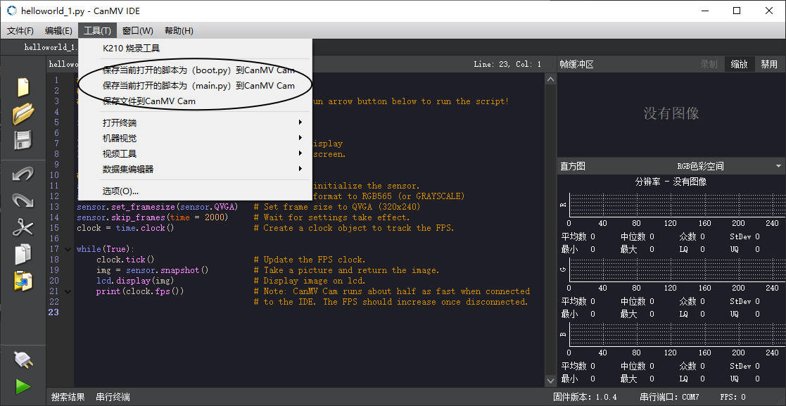

IDE 保存文件功能如何使用?#
文件保存在哪里#
如果开发板有插入 SD 卡,并正常识别(sd_check()返回True),则默认保存位置为 SD 卡,如果没有 SD 卡,则默认保存到 flash 内部文件系统。
选择[保存文件到CanMV Cam]菜单,并输入相应的文件系统完整路径,例如”/flash/test_1.py“,您可将文件保存至文件系统指定位置。
无法点击保存按钮?#
通常由以下两种原因引起:
  • 需要目标板首先连接到 IDE,才能使用文件保存功能
  • 如果当前编辑器没有打开文件,则保存 main.py/boot.py 这两个选项为灰色,不可选择
保存文件到 CanMV Cam#
点击 打开 浏览并选择要保存到 CanMV Cam 的文件,则会将此文件传输至开发板指定路径中。 用户需要指定要保存路径,例如输入 /sd/test.py,会将文件保存到 SD 卡中,文件名为 test.py。如果输入 /flash/test.bin, 则将文件保存到 flash 内部,文件名为 test.bin。如果不指定路径,则自动解析文件名(不支持中文文件名),并保存到当前系统目录下(有 SD 默认保存 /sd, 没有则默认保存到 /flash)。
注意: 如果您要保存的文件非常大,使用串口连接时,有时会因为串口连接的不稳定性,造成文件保存失败。如果您遇到此种问题,建议使用 SD 卡读卡工具直接写入到卡中,或者通过K210烧录工具指定偏移地址,将文件烧录到 flash 的目标处。

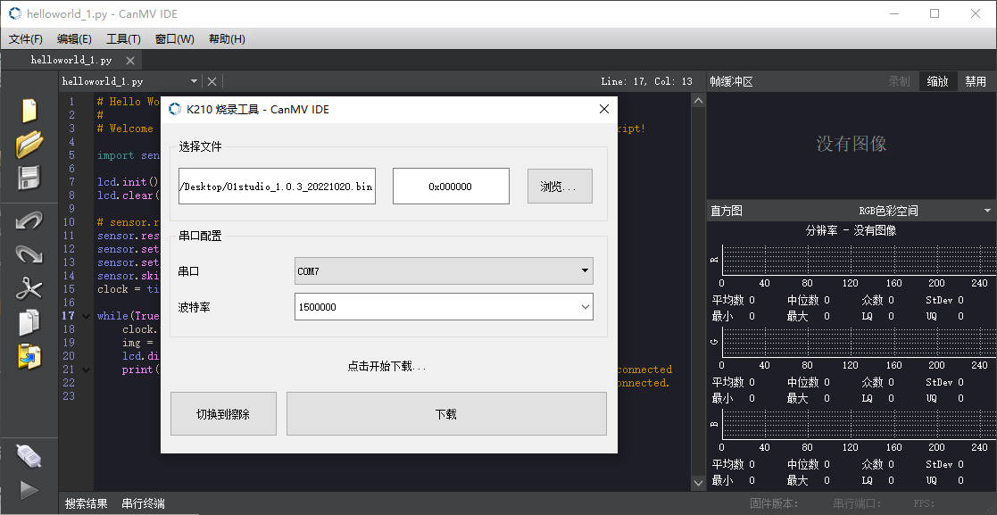

K210 烧录工具如何使用?#
烧录固件#
通过点击 CanMV IDE 菜单的[工具] -> [K210烧录工具],可以调出烧录工具界面。 点击[浏览]选择需要烧录的固件,设定好要烧录偏移地址(默认为0x000000),点击[下载]按钮,即可开始固件下载。
此工具同时也支持kfpkg格式文件的烧录下载。

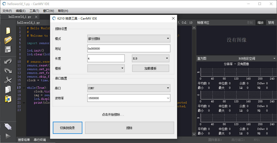

擦除 Flash#
CanMV 固件的 Flash 布局,分为两个区域,一个是固件区域,一个是文件系统区域。有时候需要擦除 flash,您可以点击[切换到擦除]按钮,切换至 flash 擦除界面。
部分擦除#
在”模式“下拉框中选择[部分擦除],用户可以手动指定擦除起始地址以及要擦除的长度,直接将目标地址和长度填入至相应的栏位即可。
烧录工具也内置一些地址模板,你可以选择模板下拉菜单里的相应配置,再点击加载模板,则工具会自动载入模板内置的起始地址以及长度,方便用户操作。
当您发现系统运行不正常时,可尝试通过擦除文件系统,恢复至初始状态,一般可解决大多数问题。
全片擦除#
在”模式“下拉框中选择[全片擦除],则会将整片 Flash 擦除。
