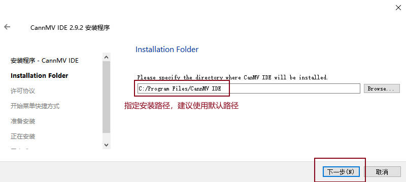

  1. 用户可以修改 IDE 安装路径
指定安装路径

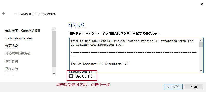

  1. 需要点击同意许可才可继续
同意协议

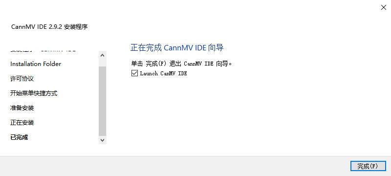

  1. 直接下一步
完成安装

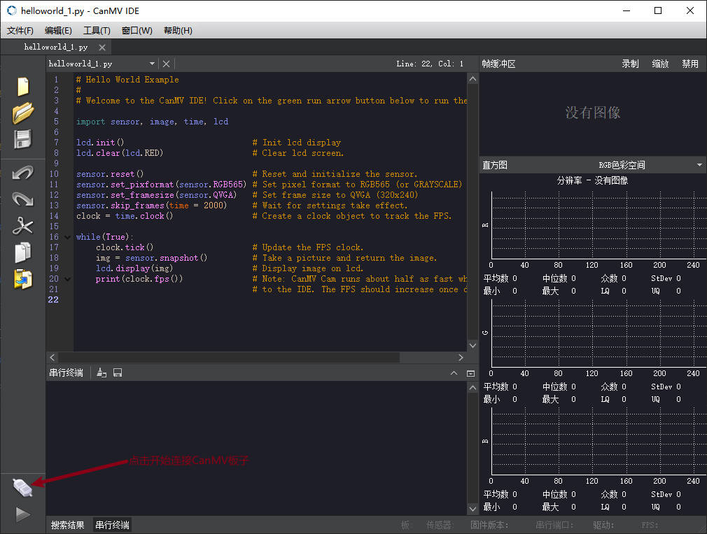

点击连接
选择串口连接#
点击左下角的连接板子图标,软件会自动连接目标开发板。但如果你的电脑已经连接了多个串口,则会弹出串口选择对话框供您选择指定。如果您不清楚哪一个是正确的,也没关系,可以按照从小至大的顺序逐一验证,总有一个是正确的。
通常来讲,整个连接过程大概会持续 10~20秒左右, 期间板子可能会复位1次,请耐心等候。

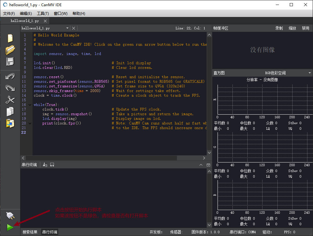

CanMV 在运行时默认会打开 Hello_World.py 示例程序。 点击开始按钮,即可执行当前打开的活动脚本。正常情况下,您可以在 CanMV IDE 右上角的预览区域看到摄像头的实时活动画面,并且在 LCD 屏幕(如果有)也会同时显示。
点击开始
运行效果

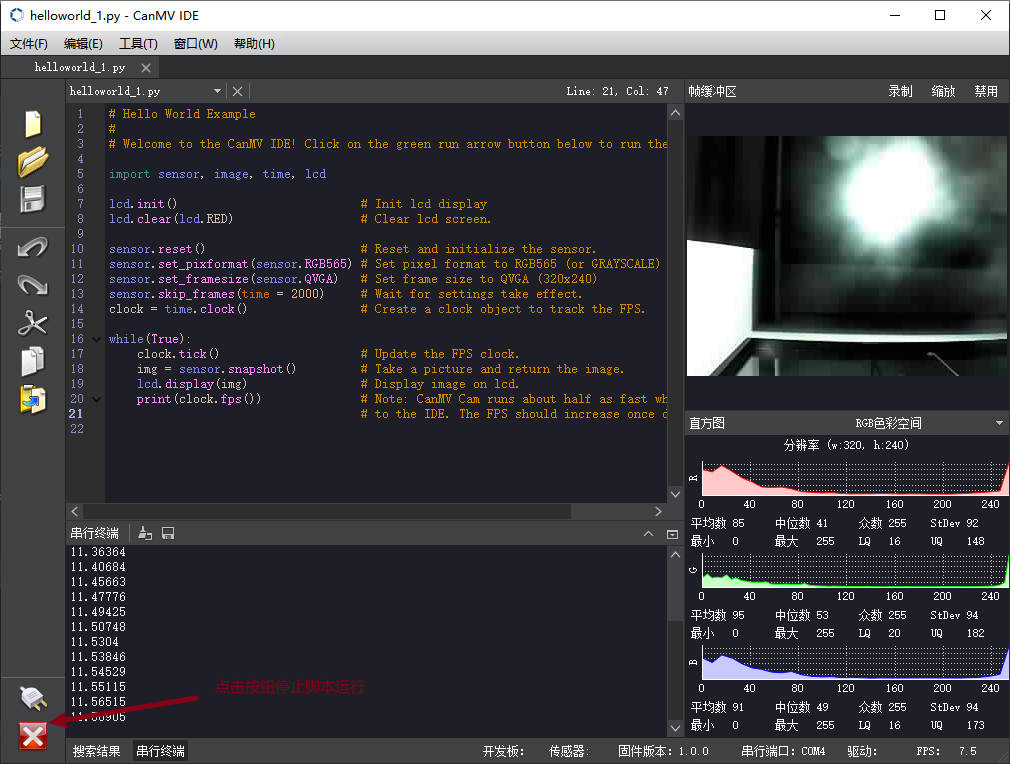

CanMV IDE 终端中会显示实时日志输出。目前暂不支持终端输入。
如果要停止脚本运行,直接点击左下角停止按钮即可。
