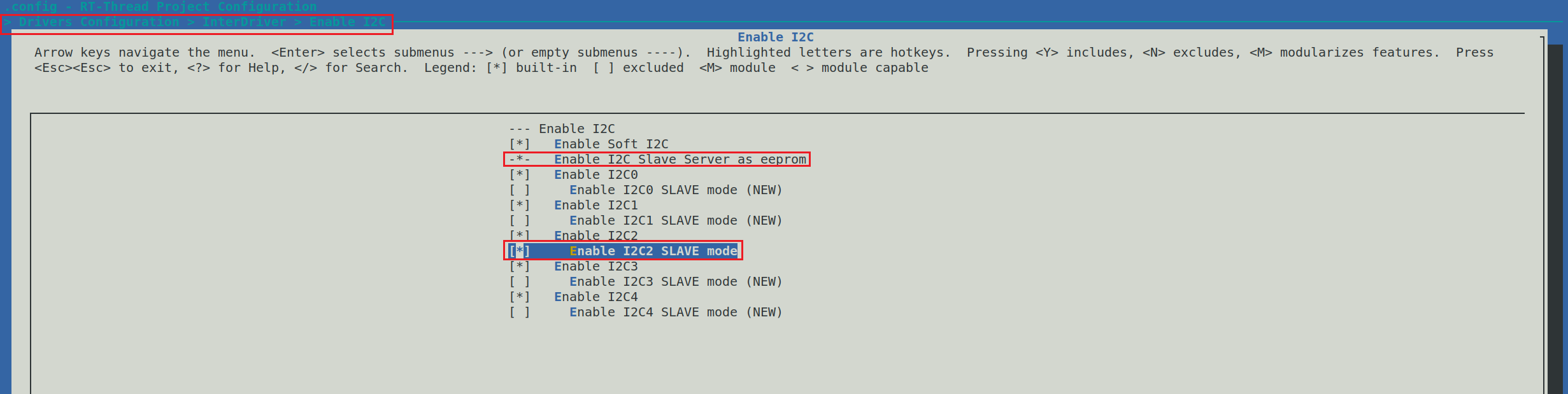

K230 I2C 控制器默认工作在主机模式,但也能通过定制固件,切换为从机模式。要想开启从模式,请在编译固件时使用 make rtsmart-menuconfig 配置打开 Enable I2Cx SLAVE mode 选项(路径:Drivers Configuration > InterDriver > Enable I2C > Enable I2Cx SLAVE mode),然后重新编译固件。
