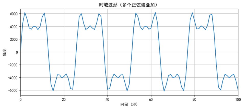

合成波形示意: Origal Waveform

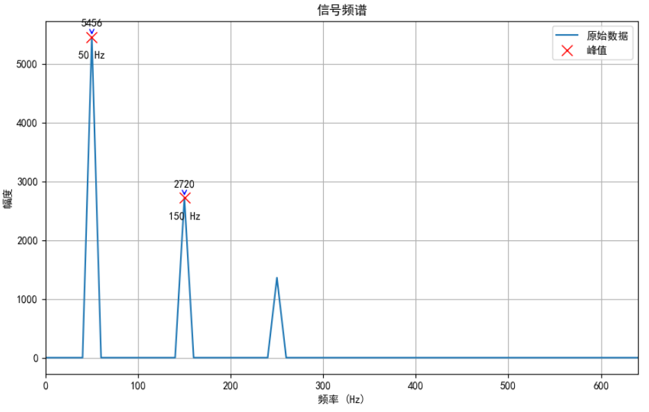

频谱结果如下图所示,可见 50 Hz、150 Hz、250 Hz 处存在显著峰值,且幅度比约为 4 : 2 : 1,与信号合成时的设置一致。 FFT waveform
