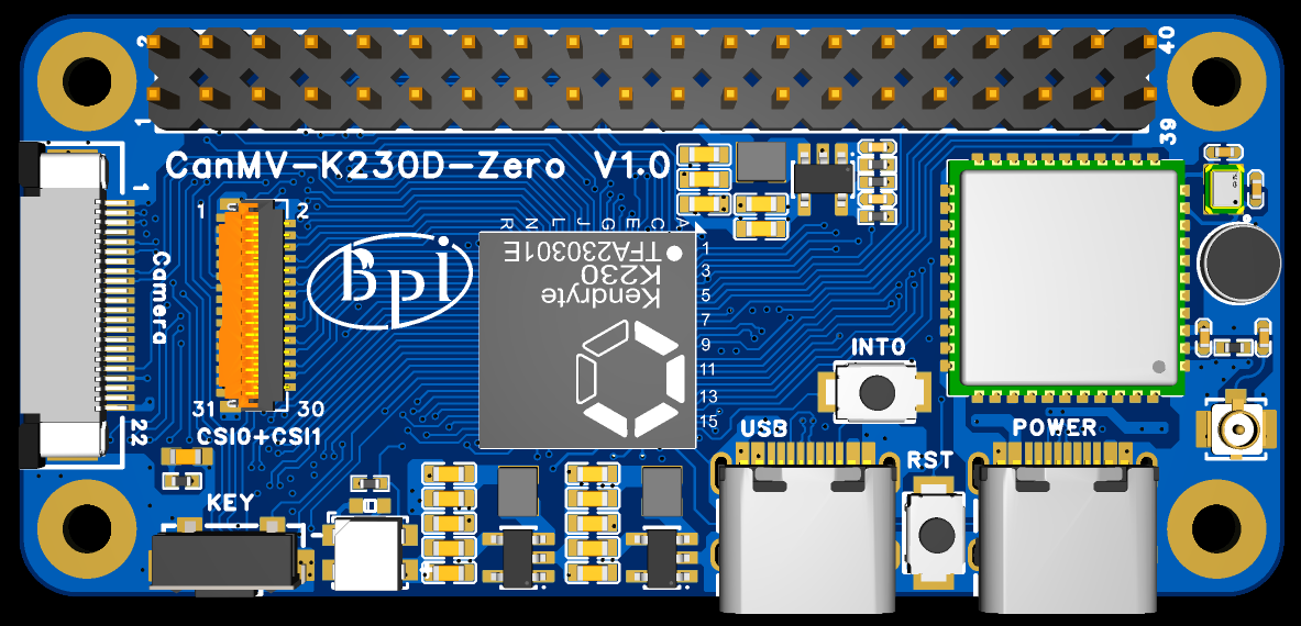

BPI-K230D-ZERO
Bpi-K230D-Zero
基于 K230D,芯片内置 128MB LPDDR4,开发板尺寸小巧
