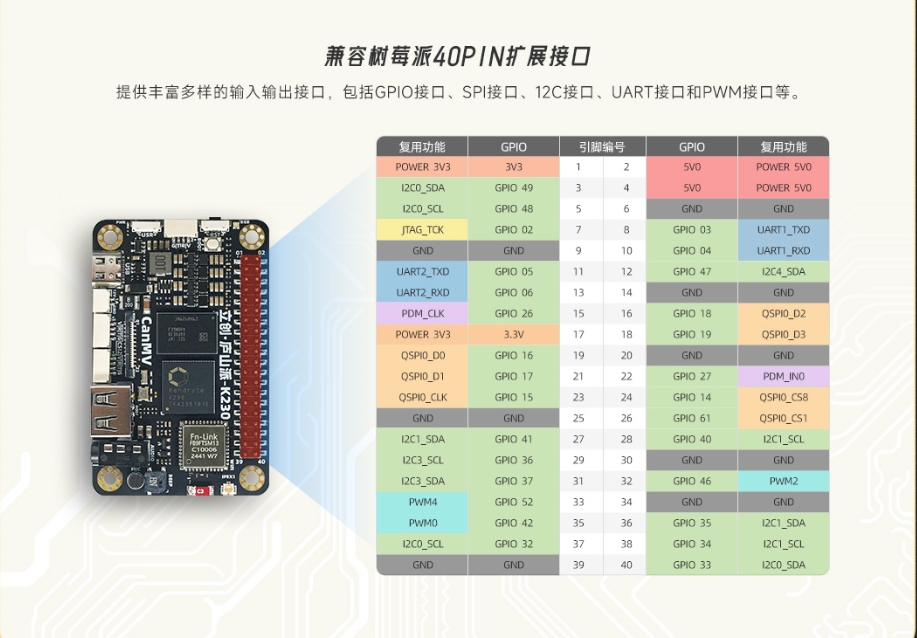

K230 芯片内置多个外设资源,包括 5 路 UART、5 路 I2C、6 路 PWM 及最多 64 个 GPIO 输出等。这些外设通过 FPIOA 实现引脚复用,因此不同厂家的 K230 开发板可能存在不同的引脚分配方案。这些厂家一般都会提供相应的开发板接口资料,供软件开发时参考使用。
我们以 立创·庐山派K230CanMV开发板 开发板为例进行说明。该开发板提供了一张接口定义图,如下所示:
立创·庐山派K230CanMV开发板
