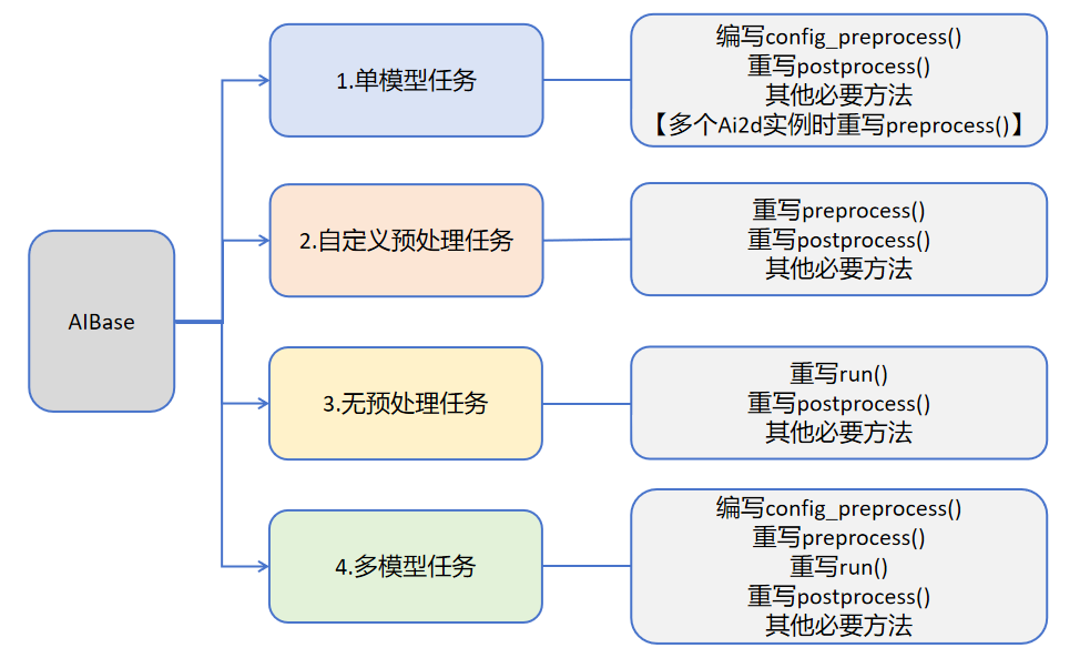

用户可根据具体的AI场景自写任务类继承AIBase,可以将任务分为如下四类:单模型任务、多模型任务,自定义预处理任务、无预处理任务。不同任务需要编写不同的代码实现,具体如下图所示:
不同任务类型
关于不同任务的介绍:
任务类型
任务描述
代码说明
单模型任务
该任务只有一个模型,只需要关注该模型的前处理、推理、后处理过程,此类任务的前处理使用Ai2d实现,可能使用一个Ai2d实例,也可能使用多个Ai2d实例,后处理基于场景自定义。
编写自定义任务类,主要关注任务类的config_preprocess、postprocess、以及该任务需要的其他方法如:draw_result等。
如果该任务包含多个Ai2d实例,则需要重写preprocess,按照预处理的顺序设置预处理阶段的计算过程。
自定义预处理任务
该任务只有一个模型,只需要关注该模型的前处理、推理、后处理过程,此类任务的前处理不使用Ai2d实现,可以使用ulab.numpy自定义,后处理基于场景自定义。
编写自定义任务类,主要关注任务类的preprocess、postprocess、以及该任务需要的其他方法如:draw_result等
无预处理任务
该任务只有一个模型且不需要预处理,只需要关注该模型的推理和后处理过程,此类任务一般作为多模型任务的一部分,直接对前一个模型的输出做为输入推理,后处理基于需求自定义。
编写自定义任务类,主要关注任务类的run(模型推理的整个过程,包括preprocess、inference、postprocess中的全部或某一些步骤)、postprocess、以及该任务需要的其他方法如:draw_results等
多模型任务
该任务包含多个模型,可能是串联,也可能是其他组合方式。对于每个模型基本上属于前三种模型中的一种,最后通过一个完整的任务类将上述模型子任务统一起来。
编写多个子模型任务类,不同子模型任务参照前三种任务定义。不同任务关注不同的方法。
编写多模型任务类,将子模型任务类统一起来实现整个场景。

无预处理任务#
对于不需要预处理(直接输入推理)的AI任务伪代码如下:
from libs.AI2D import Ai2d
from libs.Utils import *
from media.media import *
import nncase_runtime as nn
import ulab.numpy as np
import image
import gc
import sys

多模型任务#
这里以双模型串联推理为例,给出的伪代码如下:
