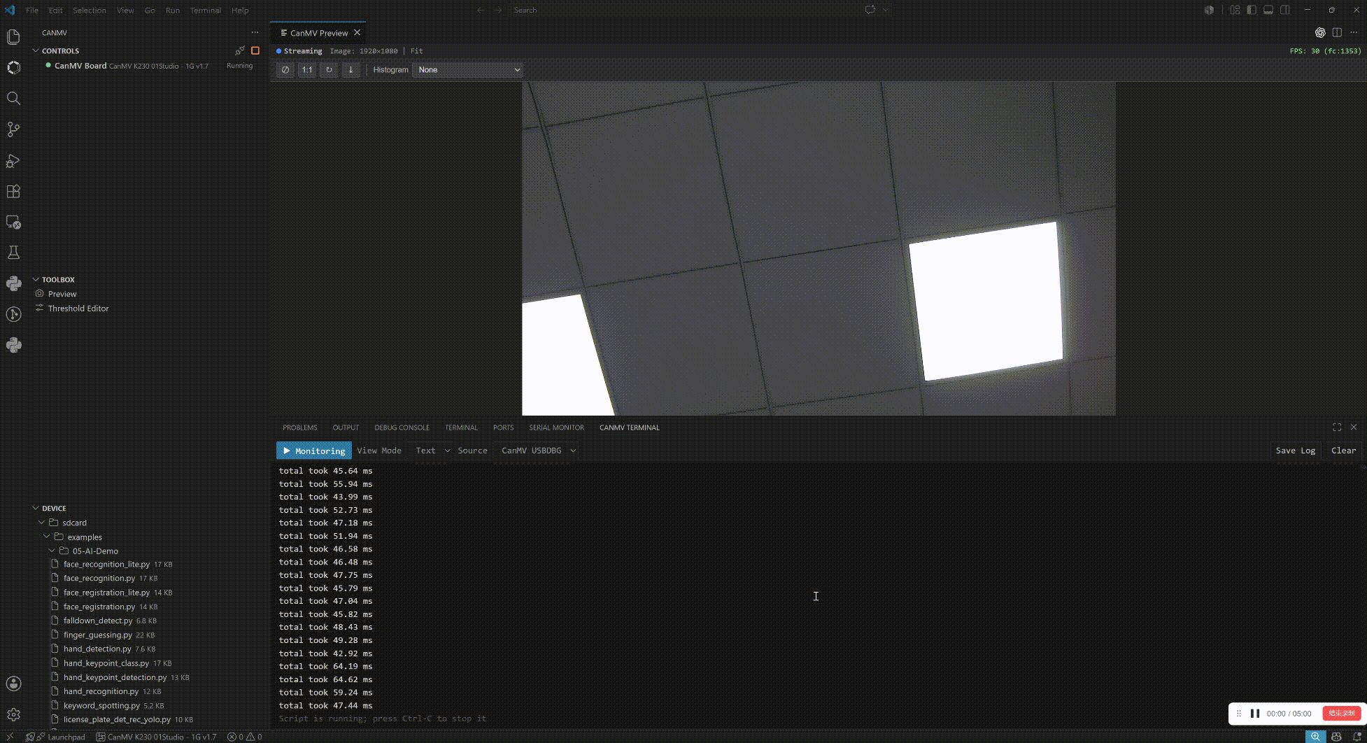

预览图像#
从 CanMV 活动栏的 Toolbox 打开 Preview,或在命令面板运行 CanMV: 启用预览。当脚本向 IDE 帧缓冲输出图像时,扩展会在预览窗口中显示实时画面。
原来在 CanMV IDE 中使用的图像预览代码可以继续使用,例如:
  1. Display.init(..., to_ide=True) 将显示输出同步到 IDE 帧缓冲。
  2. image 对象调用 compress_for_ide() 将指定图像发送到 IDE 帧缓冲。
Preview 工具支持适应窗口、原始尺寸、旋转、保存 PNG、像素 RGB 读取、FPS 显示、ROI 直方图、RGB/灰度/LAB/YUV 直方图、视频录制,以及固件支持时的虚拟触控。
