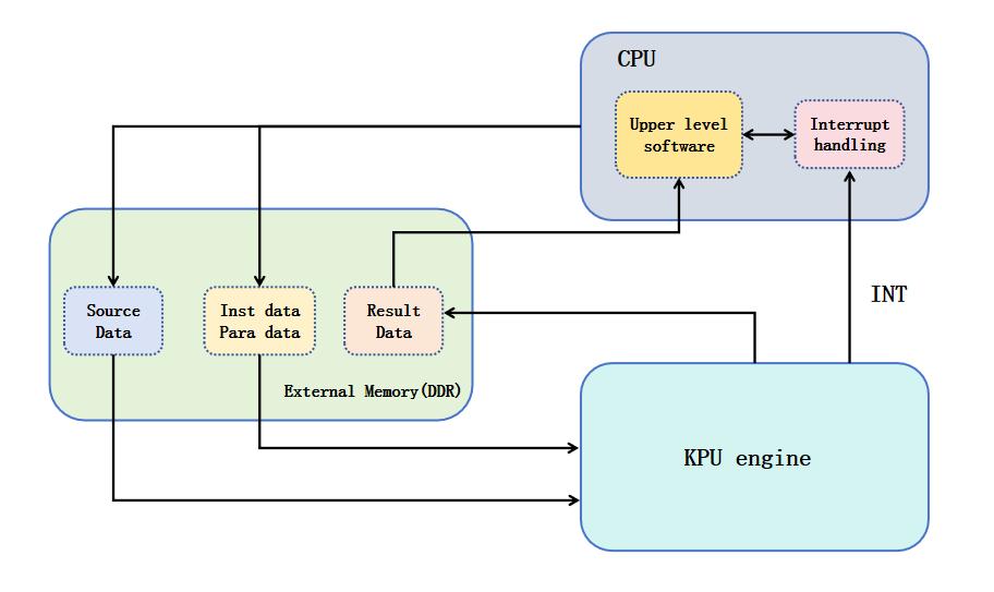

KPU在系统中的定位:
它通常作为SoC(System on Chip)中的一个独立IP核存在,与CPU、内存、外设等协同工作。CPU负责系统管理、任务调度和应用逻辑,而将计算密集型的AI模型推理任务高效地交给KPU执行。下图展示了KPU在典型边缘AI SoC中的位置。

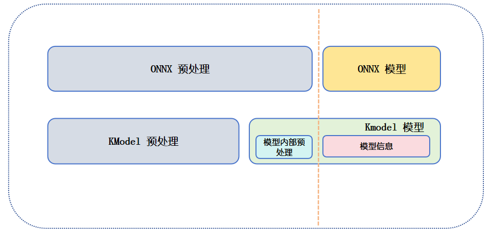

⚠️ 注意:在使用 ONNX 模型和 KModel 进行推理时,必须谨慎处理输入数据的预处理步骤。若 KModel 中已封装了特定的预处理操作,则在推理前无需对其输入数据手动执行这些预处理;但在使用 ONNX 模型推理时,则需显式地在模型外部完成所有必要的预处理流程。
KModel 所支持并可封装的预处理操作包括:
  • 通道顺序变换(如 RGB ↔ BGR),对应 SwapRB 参数;
  • 布局转换(NCHW ↔ NHWC),对应 input_shape 与 input_layout 参数;
  • 数据标准化处理,依赖 mean 和 std 参数;
  • 输入反量化处理,依赖 input_type 和 input_range 参数;
关于 ONNX 与 KModel 推理流程的差异,可参考以下流程图:
inference_diff_onnx_kmodel
在使用 ONNX 模型推理时,由于其本体不包含任何预处理逻辑,用户必须在输入前完成所需的全部预处理步骤。 而对于 KModel,如果在模型编译时启用了 preprocess 选项,则相关预处理操作将被自动封装进模型内部,推理时不再需要用户手动处理。 如果未启用 preprocess,其使用方式与 ONNX 模型相同,仍需在模型外部完成所有预处理过程。
根据上述流程,开发者可按照模型要求构造符合输入规范的推理数据,以便在推理过程中使用。 请注意:数据生成过程必须严格符合模型要求,不同模型之间的输入处理流程可能存在显著差异,不能混用。
以下为数据预处理的示例代码:
def get_onnx_input(img_path,mean,std,model_input_size):
    # 读取图片,图片数据一般是RGB三通道,颜色范围为[0, 255.0]
    image_fp32=cv2.imread(img_path)
    # 如果模型输入要求是RGB的,则转换为RGB格式,如果要求是BGR的,则不需要转换
    image_fp32=cv2.cvtColor(image_fp32, cv2.COLOR_BGR2RGB)
    # 缩放成模型输入大小
    image_fp32 = cv2.resize(image_fp32, (model_input_size[0], model_input_size[1]))
    # 数据类型为float32,
    image_fp32 = np.asarray(image_fp32, dtype=np.float32)
    # 数据标准化,先归一化到[0,1]范围内,然后减均值除方差
    image_fp32/=255.0
    for i in range(3):
        image_fp32[:, :, i] -= mean[i]
        image_fp32[:, :, i] /= std[i]
    # 按照模型输入要求处理成NCHW排布或者NHWC排布
    image_fp32 = np.transpose(image_fp32, (2, 0, 1))
    return image_fp32.copy()
def get_kmodel_input(img_path,mean,std,model_input_size):
    image_uint8=cv2.imread(img_path)
    image_uint8=cv2.cvtColor(image_uint8, cv2.COLOR_BGR2RGB)
    # 缩放成模型输入大小
    image_uint8 = cv2.resize(image_uint8, (model_input_size[0], model_input_size[1]))
    # 数据类型为uint8,因为转换kmodel的时候开启了预处理,并且设定了标准化参数,因此这里的输入就不需要实现标准化了
    image_uint8 = np.asarray(image_uint8, dtype=np.uint8)
    image_uint8 = np.transpose(image_uint8, (2, 0, 1))
    return image_uint8.copy()
在使用 ONNX 模型和 KModel 进行推理时,输入数据的预处理存在若干关键差异,主要体现在以下几个方面:
  • 标准化处理:ONNX 模型本身不包含任何预处理逻辑,因此其输入数据必须在外部完成标准化(例如减均值除标准差)。而对于 KModel,如果在模型转换阶段已配置了归一化参数(如 mean 和 std),则这部分标准化操作会被封装进模型内部,推理前无需重复处理。
  • 数据类型差异:ONNX 模型的输入通常为 float32 类型,而 KModel 的输入类型则依赖模型转换时指定的 input_type(例如 uint8)及 input_range。KModel 会在推理内部进行反量化处理,将整数类型还原为近似的浮点表达。
  • 通道顺序处理:若在模型转换过程中未启用 SwapRB(即参数为 False),则需要在外部预处理阶段将输入图像的通道顺序从 BGR 转换为 RGB。若 SwapRB=True,该通道变换操作将自动由 KModel 内部处理,无需在外部执行。
综合来看,ONNX 模型所需的外部预处理操作等于 KModel 的外部预处理 加上 内部预处理,两者的关系可表示如下:
ONNX 模型外部预处理 = KModel 外部预处理 + KModel 内部预处理

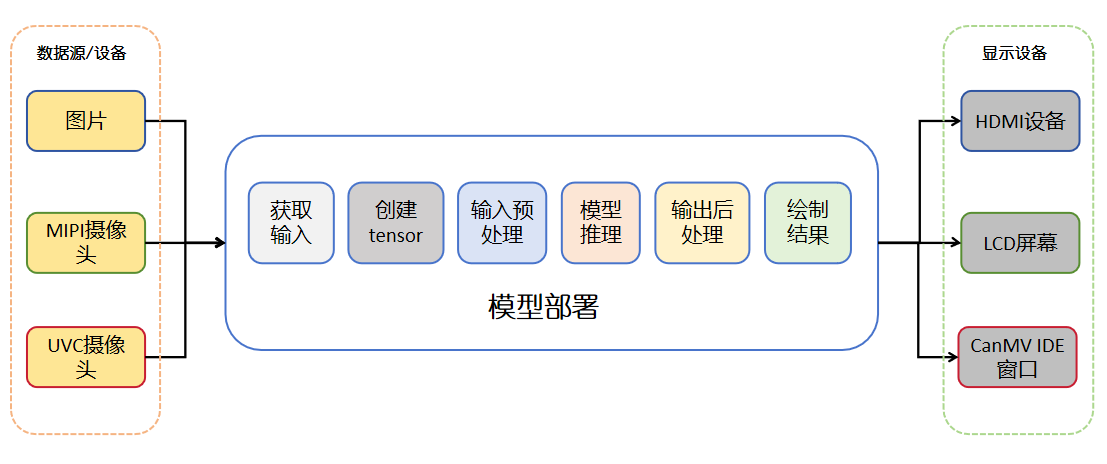

对于一个实用的 AI 程序,不仅包括模型推理,还包括有图像输入、前后处理程序、结果显示等不同模块。下图展示了一个典型的AI应用程序的完整框图:
deploy_pipeline

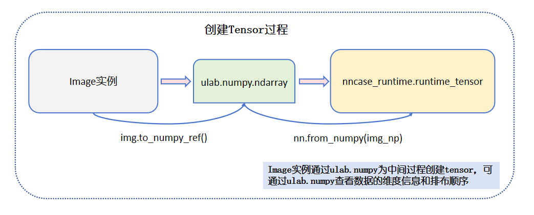

获取输入并创建tensor#
前面我们说了,模型跑起来之后,需要输入数据才能开始推理对吧?那这些图像数据从哪儿来呢?这节我们就来聊聊——图像是怎么来的,又是怎么一步步变成模型能“吃”的格式的!
图像来源其实有三种方式:可以用板子上提前放好的本地图片(比如你事先拷进去的测试图),也可以用板载的 MIPI 摄像头拍摄实时画面,或者接个 UVC 摄像头来取图。不管你选哪种方式,最终我们都要拿到一个 Image 对象——这个就像是“原材料”。
拿到图像之后,我们还不能直接送给模型。中间还要“加工一下”!我们会用 ulab.numpy.ndarray 把图片转成一个数组格式,通过这个格式我们可以查看数据的通道顺序等信息。
最后,我们用 nncase_runtime 模块提供的 API,把这个数组转成 tensor(张量)。这时候数据就“打包”好了,可以安心送进模型做推理了!
那什么是 tensor 呢?你可以把它想象成是模型能听懂的“语言”——它就像一个装数据的盒子,模型吃进去的是 tensor,推理之后吐出来的结果也是 tensor。在 nncase_runtime 模块里,这个东西被封装成了 runtime_tensor,你只要按照要求构造好,就能直接用了,特别方便。
image2tensor
上图说明了在获取输入图像并创建tensor的过程。模型推理输入为nncase_runtime runtime_tensor类型,可以从ulab.numpy.ndarray数据创建,ulab.numpy.ndarray数据可以来自Image实例,Image实例可以来自以下三种:

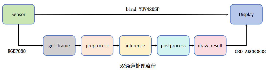

🏷️ 双通道采图

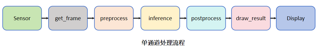

在边缘设备上执行 AI 模型推理时,由于模型计算量较大,推理过程通常较耗时,耗时范围从几毫秒到数百毫秒不等。若采用单通道处理流程:
图像采集 → 格式转换 → 数据预处理 → 模型推理 → 结果后处理 → 原图绘制 → 图像显示
这种串行执行方式会导致图像显示延迟较高,尤其是当模型较大或系统资源有限时,画面更新明显变慢,影响用户体验。
为了解决这一问题,推荐使用双通道处理架构,即采用“一通道用于实时显示,另一通道用于模型推理”的异步处理策略。该架构通过并行处理图像采集与模型推理,有效减少了显示延迟,提升了画面流畅性。双通道处理机制如下:
  • 显示通道:直接采集图像并推送至屏幕,实现低延迟的实时画面显示。
  • 推理通道:独立采集图像并执行完整的 AI 推理流程(包括格式转换、预处理、模型推理与后处理)。
  • OSD 图层合成:将模型推理结果(如检测框、关键点等)绘制为 OSD 图层,并通过硬件叠加与原始图像合成后再输出显示。
虽然推理结果在视觉上会存在一定延迟(即上一帧的检测框显示在当前帧图像上),但整体画面连续性更好,用户体验更加流畅。
2_chn_process

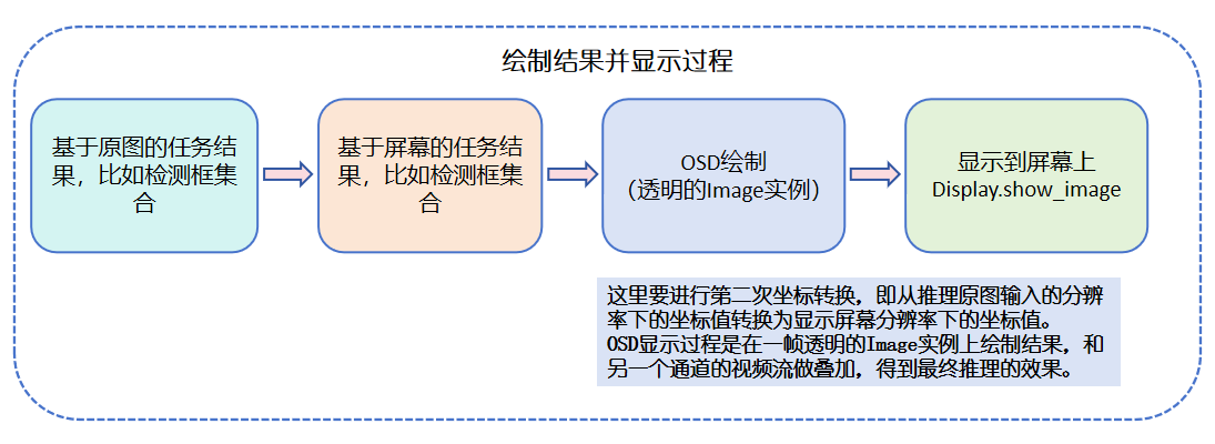

    #------------------------在屏幕显示检测框结果----------------------------------------
    Display.show_image(osd_img)

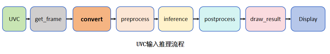

UVC视频流输入#
k230 MicroPython在1.3版本之后支持USB摄像头。UVC模块提供了摄像头检测、配置和图像采集功能,支持单摄像头操作。获取的视频流图像也可以作为kmodel模型的输入实现推理。UVC推理流程如下图所示:
uvc_process

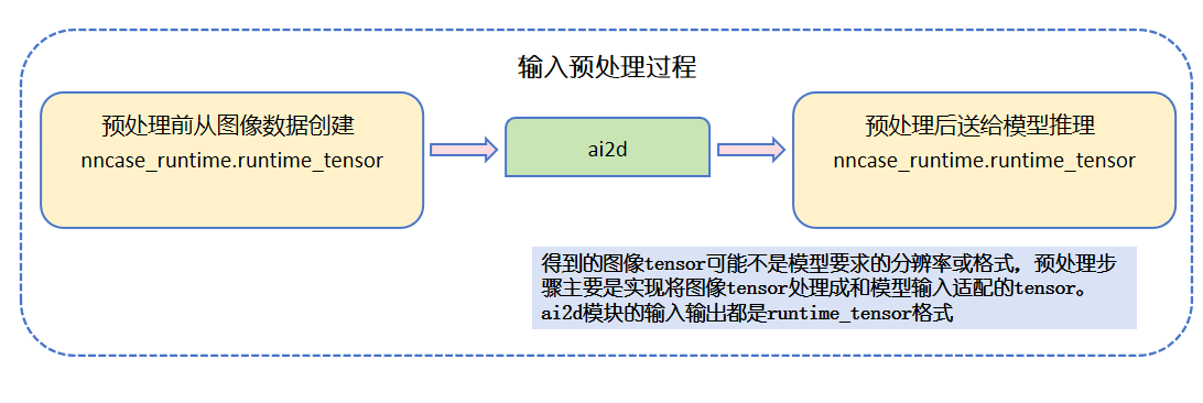

图像tensor预处理#
我们之前已经成功把图像数据变成了一个 tensor,但问题来了——这个 tensor 可能跟模型“胃口不合”。比如大小不对、颜色通道不对。这时候,就需要我们出马,把 tensor 加工一下,让它变成模型可以接受的格式。这整个处理过程就叫“预处理”,而完成这个工作的,就是我们今天的主角 —— ai2d 模块!
🛠️ 为什么要做预处理? 模型是“挑食”的,它只接受特定尺寸、格式的数据,比如:输入要是 320x320 大小;要是 RGB 顺序,而不是 BGR;通道在前(CHW)还是通道在后(HWC)也得对上。如果不对,就会识别错误,甚至模型直接罢工报错。
⚡ ai2d 模块:硬件加速,飞快处理! ai2d 是 K230 平台上专门用于图像tensor预处理的模块,运行在硬件上,非常快,适合嵌入式实时任务。它可以帮你完成:缩放、裁剪、填充、仿射变换等操作,使得图像数据被处理成符合模型输入要求的tensor数据。
下图展示了在 K230 平台上通过 ai2d 模块进行预处理的输入输出流程和格式:
preprocess
预处理过程介绍#
在部署模型时,输入图像的 runtime_tensor 并不一定符合模型的输入规格。例如,摄像头采集的图像尺寸可能为 1280×720,而模型的输入要求是 320×320,此时就需要对图像进行预处理。
预处理操作包括但不限于以下常见方式:
  • 缩放(Resize):将原始图像调整为模型输入所需尺寸;
  • 裁剪(Crop):保留图像的关键区域,去除冗余部分;
  • 归一化(Normalization):将像素值映射到指定区间(如 [0, 1] 或 [-1, 1]);
  • 填充(Padding):为保持图像纵横比进行边缘填充,避免拉伸变形。
具体应采用哪些预处理方式,需根据 ONNX 模型的训练预处理流程进行对标设置。同时,在将 ONNX 模型转换为 KModel 的过程中,部分预处理步骤(如标准化、颜色通道转换等)可通过编译器参数封装进模型内部,这些操作在部署时无需再次实现,由 KModel 自动完成。
⚠️ 注意: 对预处理流程需有清晰理解,尤其在进行图像**等比例填充(Aspect Ratio Padding)**时,用户可选择不同策略:
  • 双边填充:在图像的上下和左右两侧均进行填充,使图像居中;
  • 单边填充:仅在图像一侧(如上/左或下/右)填充,保持一边对齐。
不同填充方式会影响模型推理输出坐标的复原逻辑,因此在后处理阶段需要匹配相应的坐标变换规则,确保结果正确映射回原始图像。

ai2d=nn.ai2d()
# 配置ai2d模块的输入输出数据类型和格式
ai2d.set_dtype(nn.ai2d_format.NCHW_FMT, nn.ai2d_format.NCHW_FMT, np.uint8, np.uint8)
# 根据长边比例计算四个方向需要填充的大小
top,bottom,left,right,ratio=letterbox_pad_param([AI_RGB888P_WIDTH,AI_RGB888P_HEIGHT],model_input_size)
# 设置填充pad的参数,上下左右填充的大小和三个通道填充的具体像素值
ai2d.set_pad_param(True,[0,0,0,0,top,bottom,left,right], 0, [128,128,128])
# 设置resize参数,配置插值方法
ai2d.set_resize_param(True,nn.interp_method.tf_bilinear, nn.interp_mode.half_pixel)
# 设置ai2d模块的输入输出维度,并构建builder实例
ai2d_builder = ai2d.build([1,3,AI_RGB888P_HEIGHT,AI_RGB888P_WIDTH], [1,3,model_input_size[1],model_input_size[0]])
#------------------------执行ai2d预处理步骤----------------------------------------
# 执行预处理过程
ai2d_builder.run(ai2d_input_tensor, ai2d_output_tensor)
# 将预处理后的runtime_tensor转换成ulab.numpy.ndarray格式
ai2d_output_np=ai2d_output_tensor.to_numpy()
print("ai2d output shape:",ai2d_output_np.shape)
#退出循环,释放资源
del ai2d
nn.shrink_memory_pool()
预处理后的数据的shape如下:
ai2d output shape: (1, 3, 320, 320)

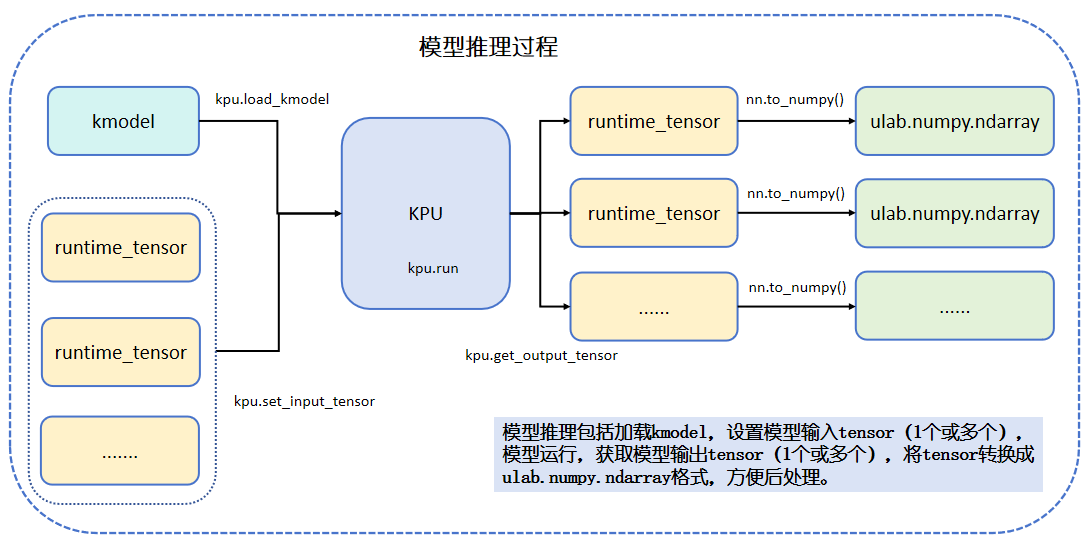

KPU推理#
前面我们已经把图像预处理好了,输入 tensor 也准备就绪——现在终于轮到主角登场啦,那就是我们的“神经网络加速单元”——KPU!
KPU 是 K230 上专门用来跑神经网络模型的硬件加速器,它的作用就是:模型交给我,推理我来搞! 不过在开始之前,我们得先告诉它:嘿,我要用哪个模型!所以你需要提前把 .kmodel 文件放进 K230 的板子里,然后在代码里把这个模型加载进 KPU。
接着,就要设置输入啦——我们之前用 ai2d 模块处理好的 tensor 就派上用场了,作为模型输入传给 KPU。然后,就可以让 KPU 开始飞速地跑模型啦!
模型一跑完,KPU 会把结果返回给我们,这个结果是一个 输出 tensor,里面就是模型推理出来的原始数据。但是这个格式人看不懂也不好用,所以我们还得做一步“翻译”:把输出 tensor 转成 ulab.numpy.ndarray 这种数组格式,方便我们做后续分析,比如判断识别出的是哪个数字、它的位置在哪儿等等。
下图是使用 KPU 实现模型推理的过程,模型推理过程包括加载模型、设置模型输入、执行模型推理、获取模型输出:
kpu_run
KPU是一个专门用于深度学习的加速引擎,实现对神经网络模型的计算过程进行加速。在MicroPython中,nncase_runtime.kpu 模块提供了调用KPU推理模型的接口。该模块的API文档见链接:nncase_runtime API文档。

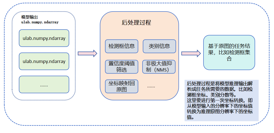

后处理#
模型推理已经跑完啦,KPU 给了我们一大串“数字数组”当作结果,但别高兴太早——这些数字乍一看根本不知道是什么意思。所以,接下来的工作,就是要把这些数据翻译成人类能看懂的内容,比如:画面里出现了哪个数字?在什么位置?这个识别结果靠不靠谱?
举个例子,我们这个“四类打印数字识别”模型的输出形状是[1, 8, 2100],意思是总共有 2100 个候选框,每个框用 8 个数字来描述。具体是什么呢?前 4 个是框的位置(中心点的 X、Y 坐标,加上宽度和高度),后 4 个是四种数字(0、1、2、3)的“得分”,也就是模型对每类的判断信心。
我们要做的第一步,就是从这 4 个得分里,挑出得分最高的那个,拿到它的类别编号和对应的分数,这就代表这个框最可能是什么数字,以及模型有多确定是这个数字。
然后,再处理一下位置。模型输出的是框的“中心点 + 宽高”,但我们通常更习惯用“左上角坐标 + 右下角坐标”的方式,这样才能方便后面做 NMS 操作。
那 NMS(非极大值抑制) 是啥呢?你可以理解为“去重”。有时候模型太“热情”,对同一个数字框出好几个,我们不需要那么多——只保留得分最高的那一个,其它重叠太多的全删掉,干干净净!这一步就叫做 NMS,几乎所有目标检测的模型后处理都会有这一步,非常关键!
最后,还有个细节就是:模型是对输入尺寸做推理的,比如我们输入的是 320×320 的图像,但原图可能是别的大小,所以我们还要把这些坐标按比例“复原”到原图上,才能正确画框。
这样一通操作下来,我们就从模型输出的一堆“谜之数字”,得到了清晰的识别结果:**画面中出现了哪个数字、它在哪儿、识别有多靠谱,框框也画好了!**这一步就是传说中的“后处理”阶段,整个流程才算真正跑通了!
下图说明了后处理过程的主要工作:
postprocess
模型推理结束后,模型的输出tensor被转换成ulab.numpy.ndarray格式存放在results中。用户可以根据应用场景的需求实现后处理。比如,对YOLOv8模型的输出实现后处理得到检测框的坐标和类别信息。首先要了解输出的含义,对于[1,8,2100]的输出,8表示4个数据是坐标信息和4个类的分数,后处理过程需要找到分数最大的类别索引和类别分数,并将坐标信息使用预处理时计算的比例复原回原图尺寸,从中心点+宽高格式转换成左上右下坐标格式,然后使用置信度阈值筛掉一部分框,再使用NMS(非极大值抑制)方法筛掉冗余重叠框,最后得到的才是基于原图的检测框信息。针对四类打印数字识别,我们给出该任务后处理的MicroPython核心代码(此代码仅用于说明,无法直接运行)如下:

结果绘制#
现在我们已经得到了识别结果啦!每个数字的“身份”和“位置”我们都知道了,接下来就是让这些结果变得“看得见”——也就是在图像上画出检测框、标上数字,告诉大家:“看!这里有个 1!”、“那边是个 3!”
不过,事情没那么简单——你的模型是对 320×320 的图像做的识别,但屏幕可能是 800×480、1920×1080,甚至别的尺寸。如果直接把模型的框画在屏幕上,那位置可能就全歪了!所以我们要做一件非常重要的事:把图像坐标“映射”成屏幕坐标,也就是说把框的位置按比例转换一下,让它在屏幕上刚刚好。
画这些识别信息的时候,我们一般不会直接动原图,而是创建一个叫做 OSD(On-Screen Display)和屏幕一样大的“透明图层”,就像在照片上贴了一张玻璃膜,我们就在这上面画框、标类别,不会影响底下的画面。
最后一步,就是把这个 OSD 图层和原始图像叠加在一起,一起显示到屏幕上!这样你就能清楚地看到:每个数字被识别出来了,框也画得妥妥的!
下图给出了绘制结果的流程:
draw_result
以四类打印数字识别的检测框为例,我们计算得到的检测框坐标是基于输入原图分辨率的,如果要在屏幕上实现显示,我们需要将坐标等比例转换成屏幕坐标分辨率下的坐标,然后将效果绘制在初始化透明图像的osd_img上,然后调用Display模块的show_image方法实现显示。这里给出核心代码(此代码仅用于说明,无法直接运行)如下:

显示设备介绍#
对于显示输出,k230提供了三种显示设备,你可以选择使用HDMI/LCD屏幕/IDE三种方式中的一种。对应模块的API文档见链接:Display模块API文档。下面分别介绍这三种方式:
🏷️ HDMI:设备类型为LT9611,可以参照API文档查看初始化时支持的分辨率、帧率、osd数目和是否IDE同步显示。在双通道AI推理下,一般还会创建一帧和屏幕显示分辨率同样大的OSD透明图像用于绘制推理结果。调用Display.show_image接口时需要注意OSD显示的图层编号,OSD仅支持在LAYER_OSD0/LAYER_OSD1/LAYER_OSD2/LAYER_OSD3四层显示。示例代码如下:
import os,sys
from media.display import *
from media.media import *
# 定义屏幕显示分辨率
DISPLAY_WIDTH = ALIGN_UP(800, 16)
DISPLAY_HEIGHT = 480
# OSD图像初始化,创建一帧和屏幕分辨率同样大的透明图像,用于绘制AI推理结果
# 设置为LT9611显示,默认1920x1080
Display.init(Display.LT9611,width=DISPLAY_WIDTH,height=DISPLAY_HEIGHT,osd_num=1, to_ide = True)
MediaManager.init()
🏷️ LCD:设备类型为ST7701或HX8399,可以参照API文档查看初始化时支持的分辨率、帧率、osd数目和是否IDE同步显示。在双通道AI推理下,一般还会创建一帧和屏幕显示分辨率同样大的OSD透明图像用于绘制推理结果。调用Display.show_image接口时需要注意OSD显示的图层编号,OSD仅支持在LAYER_OSD0/LAYER_OSD1/LAYER_OSD2/LAYER_OSD3四层显示。示例代码如下:
import os,sys
# 定义屏幕显示分辨率
## 如果使用ST7701的LCD屏幕显示,默认800*480,还支持640*480等,具体参考Display模块API文档
Display.init(Display.ST7701, width=DISPLAY_WIDTH,height=DISPLAY_HEIGHT,osd_num=1, to_ide=True)
MediaManager.init()

    #------------------------推理前的预处理步骤----------------------------------------
    # 执行预处理过程
    ai2d_builder.run(ai2d_input_tensor, kpu_input_tensor)
    #------------------------使用kpu完成模型推理--------------------------------------
    # 设置kpu的第0个输入为ai2d预处理后的tensor,如果有多个,可以依次设置
    kpu.set_input_tensor(0,kpu_input_tensor)
    # 在kpu上执行模型推理
    kpu.run()
    #------------------------获取模型推理结束的输出----------------------------------------
    # 获取模型推理的输出tensor,并将其转换成ulab.numpy.ndarray数据进行后处理
    results=[]
    for i in range(kpu.outputs_size()):
        output_i_tensor = kpu.get_output_tensor(i)
        result_i = output_i_tensor.to_numpy()
        results.append(result_i)
        del output_i_tensor
    #------------------------推理输出的后处理步骤----------------------------------------
    # 模型输出只有1个,也就是results[0]的shape为[1, 8,2100],转换成[2100,8]方便依次处理每个框
    output_data=results[0][0].transpose()
    # 每个框前四个数据为中心点坐标和宽高
    boxes_ori = output_data[:,0:4]
    # 剩余数据为每个类别的分数,通过argmax找到分数最大的类别编号和分数值
    class_ori = output_data[:,4:]
    class_res=np.argmax(class_ori,axis=-1)
    scores_ = np.max(class_ori,axis=-1)
    # 通过置信度阈值筛选框(小于置信度阈值的丢弃),同时处理坐标为x1,y1,x2,y2,为框的左上和右下的坐标,注意比例变换,将输入分辨率坐标(model_input_size)转换成原图坐标(img_width,img_height)
    boxes,inds,scores=[],[],[]

#-----------------------------Sensor/Display初始化部分-------------------------------
# 定义屏幕显示分辨率
# 定义AI推理帧分辨率
AI_RGB888P_WIDTH = ALIGN_UP(1280, 16)
AI_RGB888P_HEIGHT = 720
sensor = Sensor()
sensor.reset()
# 设置水平镜像和垂直翻转,不同板子的方向不同,通过配置这两个参数使画面转正
#sensor.set_hmirror(False)
#sensor.set_vflip(False)
# 配置sensor的多通道出图,每个通道的出图格式和分辨率可以不同,最多可以出三路图,参考sensor API文档
# 通道0直接给到显示VO,格式为YUV420
sensor.set_framesize(width = DISPLAY_WIDTH, height = DISPLAY_HEIGHT,chn=CAM_CHN_ID_0)
sensor.set_pixformat(Sensor.YUV420SP,chn=CAM_CHN_ID_0)
# 通道1给到AI做算法处理,格式为RGB888P
sensor.set_framesize(width = AI_RGB888P_WIDTH , height = AI_RGB888P_HEIGHT, chn=CAM_CHN_ID_1)
sensor.set_pixformat(Sensor.RGBP888, chn=CAM_CHN_ID_1)
# 绑定通道0的摄像头图像到屏幕,防止另一个通道的AI推理过程太慢影响显示过程,导致出现卡顿效果
## 设置为LT9611显示,默认1920x1080
#Display.init(Display.LT9611,width=DISPLAY_WIDTH,height=DISPLAY_HEIGHT,osd_num=1, to_ide = True)
# 限制bind通道的帧率,防止生产者太快
sensor._set_chn_fps(chn = CAM_CHN_ID_0, fps = Display.fps())
    # 在kpu上执行模型推理
    kpu.run()
    results=[]
        del output_i_tensor

        #------------------------绘制检测框结果----------------------------------------
        osd_img.clear()
        # 分别处理每一个框,将原图坐标(AI_RGB888P_WIDTH,AI_RGB888P_HEIGHT)转换成显示屏幕坐标(DISPLAY_WIDTH,DISPLAY_HEIGHT)
        for det in det_res:
            x_1, y_1, x_2, y_2 = map(lambda pos: int(round(pos, 0)), det[:4])
            draw_x= int(x_1 * DISPLAY_WIDTH // AI_RGB888P_WIDTH)
            draw_y= int(y_1 * DISPLAY_HEIGHT // AI_RGB888P_HEIGHT)
            draw_w = int((x_2 - x_1) * DISPLAY_WIDTH // AI_RGB888P_WIDTH)
            draw_h = int((y_2 - y_1) * DISPLAY_HEIGHT // AI_RGB888P_HEIGHT)
            osd_img.draw_rectangle(draw_x,draw_y, draw_w, draw_h, color=colors[int(det[5])],thickness=4)
            osd_img.draw_string_advanced( draw_x , max(0,draw_y-50), 24, "类别:"+labels[int(det[5])] + " 分数:{0:.3f}".format(det[4]), color=colors[int(det[5])])

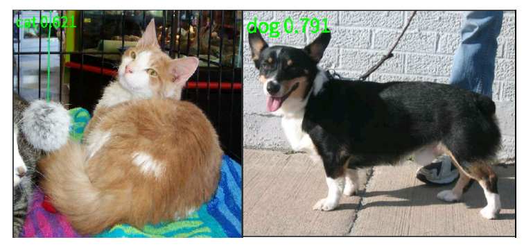

选择两张猫狗图片使用kmodel进行分类。效果如下图:
cat_dog_cls_res

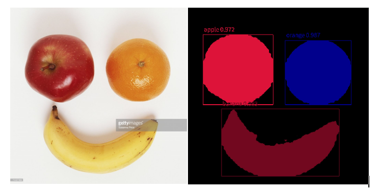

    labels = ["apple","banana","orange"]
    model_input_size=[320,320]
    confidence_threshold = 0.5
    nms_threshold=0.45
    mask_threshold=0.5
    img,img_ori=read_image(img_path)
    rgb888p_size=[img.shape[2],img.shape[1]]
    # 初始化YOLO11实例
    yolo=YOLO11(task_type="segment",mode="image",kmodel_path=kmodel_path,labels=labels,rgb888p_size=rgb888p_size,model_input_size=model_input_size,conf_thresh=confidence_threshold,nms_thresh=nms_threshold,mask_thresh=mask_threshold,max_boxes_num=50,debug_mode=0)
    yolo.config_preprocess()
    res=yolo.run(img)
    yolo.draw_result(res,img_ori)
    yolo.deinit()
    gc.collect()

选择一张水果图片使用kmodel进行水果分割。原图和推理结果的对比如下图:
fruit_seg_res

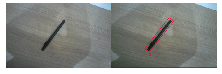

部署效果#
选择一张桌面签字笔图片使用kmodel进行旋转目标检测。原图和推理结果的对比如下图:
pen_obb_res

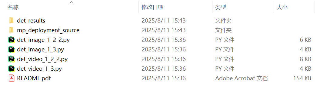

训练结束后可以下载对应训练任务的部署包,下载的部署zip包解压后,目录如下:
📦 task_name
├── 📁 **_result
├── mp_deployment_source
├── **_image_1_2_2.py
├── **_image_1_3.py
├── **_video_1_2_2.py
├── **_video_1_3.py
└── README.pdf
内容如图所示:
部署包
其中mp_deployment_source即是在K230 MicroPython 镜像上部署的代码包,内部包含部署的配置文件和部署的KModel模型。

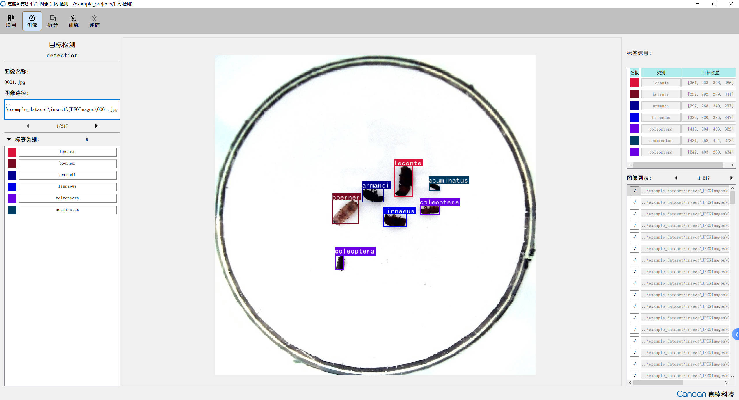

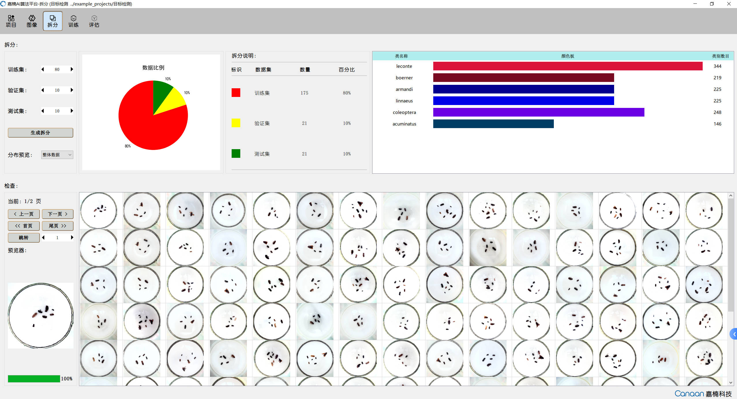

AI Cube包含5个功能页,“项目”页面主要实现项目管理功能,展示当前项目和最近项目;“图像”页面展示当前项目的数据集信息,便于用户查看数据集的图片;“拆分”页面展示拆分信息,统计拆分类别和不同拆分集的图片;“训练”页面实现训练参数配置,训练信息和训练曲线的显示;“评估”页面实现模型评估和评估信息的展示,并且可以配置部署必要参数生成部署包。

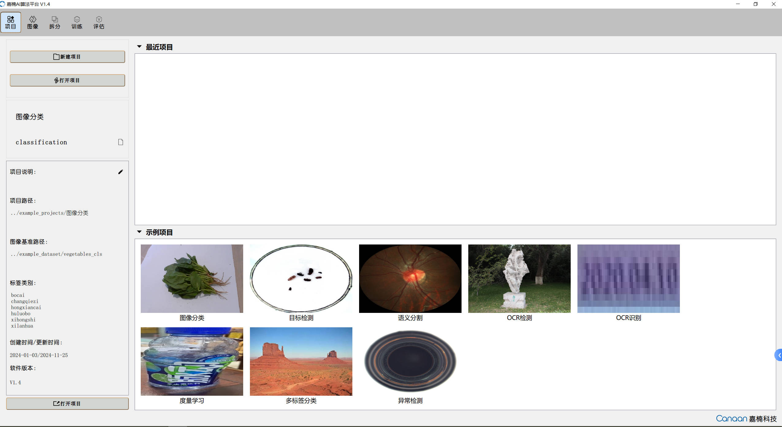

🗂️ 项目页面图示:
项目页面
🗂️ 图像页面图示:
图像页面
🗂️ 拆分页面图示:
拆分页面

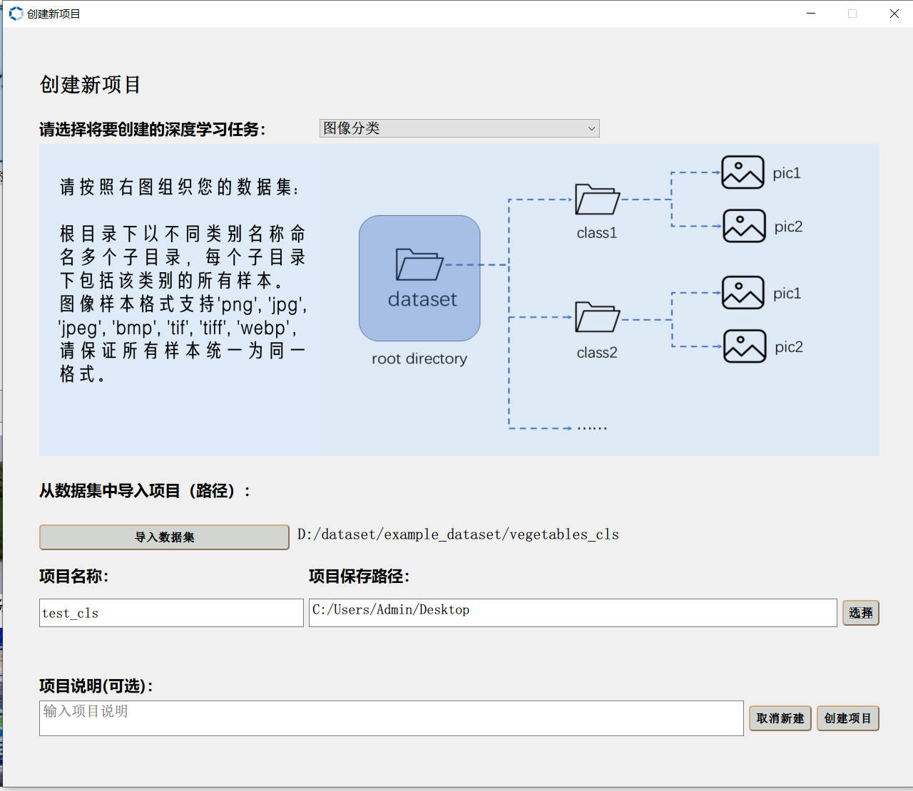

创建项目#
进入项目页面—>点击新建项目按钮—>选择任务类型—>导入数据集—>选择项目的存储路径—>添加项目的名称—>创建项目。
新建项目界面如下图所示:
新建项目
项目新建完成后,会自动跳转到图像页面,您可以查看您的数据集详情。进入拆分页面,您可以按照自定义比例对数据集进行拆分,并查看拆分集的统计信息。

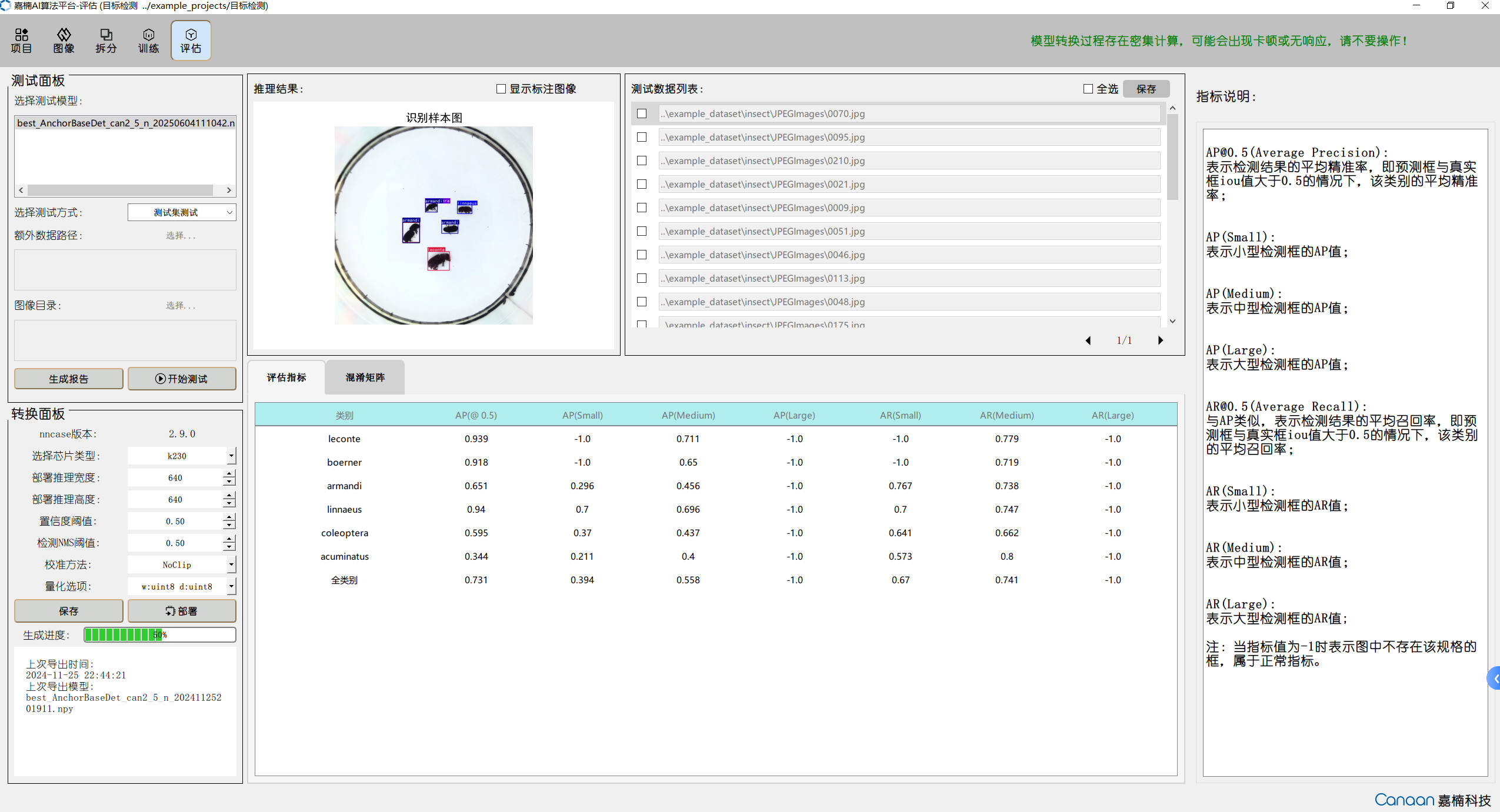

模型测试#
进入评估页面,选择训练好的模型,然后选择测试方式。测试方式如下:
测试方式
说明
测试集测试
对拆分得到的测试集进行测试评估,输出测试指标数据;
额外数据测试
使用和训练数据集相同格式的带标注数据进行测试,输出测试指标数据;
图像目录测试
只选择使用训练的模型和参数对图片目录下的所有无标注样本进行推理,无测试指标;
点击“开始测试”按钮,进行测试,测试结束后,根据评估指标查看您的模型性能;双击测试数据列表的条目可以查看推理结果大图。

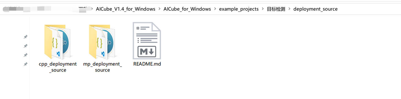

模型部署#
如果模型的性能符合您的需求,您可以在芯片适配面板配置部署参数,主要是模型的输入分辨率和一些基础参数,点击部署按钮生成部署包。
部署包生成
部署产物生成后您可以在当前项目的根目录下找到如下文件,我们主要使用kmodel和配置文件deploy_config.json:
📦 task_name
├── 📁 cpp_deployment_source
├── 📁 mp_deployment_source
└── README.md
项目文件
其中mp_deployment_source目录是在K230 MicroPython方案上部署的资源,包含Kmodel文件和部署配置文件!

AI多摄推理#
多摄像头AI推理是指同时使用多个摄像头进行AI推理,这里以使用两个摄像头进行YOLOv8检测和人脸检测为例,给出如何使用双摄多线程实现AI推理。示例代码如下:

def media_init():
    global display_size,sensor1,sensor2,yolo_rgb888p_size,face_rgb888p_size,face_osd_img,yolo_osd_img
    #-----------------------------Sensor1初始化部分-------------------------------
    sensor1 = Sensor(id=1)
    sensor1.reset()
    #sensor1.set_hmirror(False)
    #sensor1.set_vflip(False)
    # 配置sensor1的多通道出图,每个通道的出图格式和分辨率可以不同,最多可以出三路图,参考sensor API文档
    sensor1.set_framesize(width = display_size[0], height = display_size[1],chn=CAM_CHN_ID_0)
    sensor1.set_pixformat(Sensor.YUV420SP,chn=CAM_CHN_ID_0)
    sensor1.set_framesize(width = face_rgb888p_size[0] , height = face_rgb888p_size[1], chn=CAM_CHN_ID_1)
    # set chn1 output format
    sensor1.set_pixformat(Sensor.RGBP888, chn=CAM_CHN_ID_1)
    sensor_bind_info1 = sensor1.bind_info(x = 0, y = 0, chn = CAM_CHN_ID_0)
    Display.bind_layer(**sensor_bind_info1, layer = Display.LAYER_VIDEO1)
    #-----------------------------Sensor2初始化部分-------------------------------
    sensor2 = Sensor(id=2)
    sensor2.reset()
    #sensor2.set_hmirror(False)
    #sensor2.set_vflip(False)
    # 配置sensor2的多通道出图,每个通道的出图格式和分辨率可以不同,最多可以出三路图,参考sensor API文档
    sensor2.set_framesize(width = display_size[0], height = display_size[1],chn=CAM_CHN_ID_0)
    sensor2.set_pixformat(Sensor.YUV420SP,chn=CAM_CHN_ID_0)
    sensor2.set_framesize(width = yolo_rgb888p_size[0] , height = yolo_rgb888p_size[1], chn=CAM_CHN_ID_1)
    sensor2.set_pixformat(Sensor.RGBP888, chn=CAM_CHN_ID_1)
    sensor_bind_info2 = sensor2.bind_info(x = display_size[0], y = display_size[1], chn = CAM_CHN_ID_0)
    Display.bind_layer(**sensor_bind_info2, layer = Display.LAYER_VIDEO2)

AI+UVC硬解码推理#
使用UVC摄像头获取图像,并使用硬件CSC将图像转换成RGB888格式,创建tensor,将tensor输入到AI模型中,获取AI模型的输出结果,最后将输出结果绘制到屏幕上。这里AI推理场景为YOLOv8检测。完整代码对应开发板上的 此电脑->CanMV->sdcard->examples->21-AI-With-Others->ai_uvc_hard_decode.py,示例代码如下:

    def draw_result(self, img, dets):
        Draw detection results and send label info via UART.
        with ScopedTiming("display_draw",self.debug_mode >0):
            if dets:
                for i in range(len(dets[0])):
                    x, y, w, h = map(lambda x: int(round(x, 0)), dets[0][i])
                    img.draw_rectangle(x,y, w, h, color=self.color_four[dets[1][i]],thickness=4)
                    img.draw_string_advanced( x , y-50,32," " + self.labels[dets[1][i]] + " " + str(round(dets[2][i],2)) , color=self.color_four[dets[1][i]])
