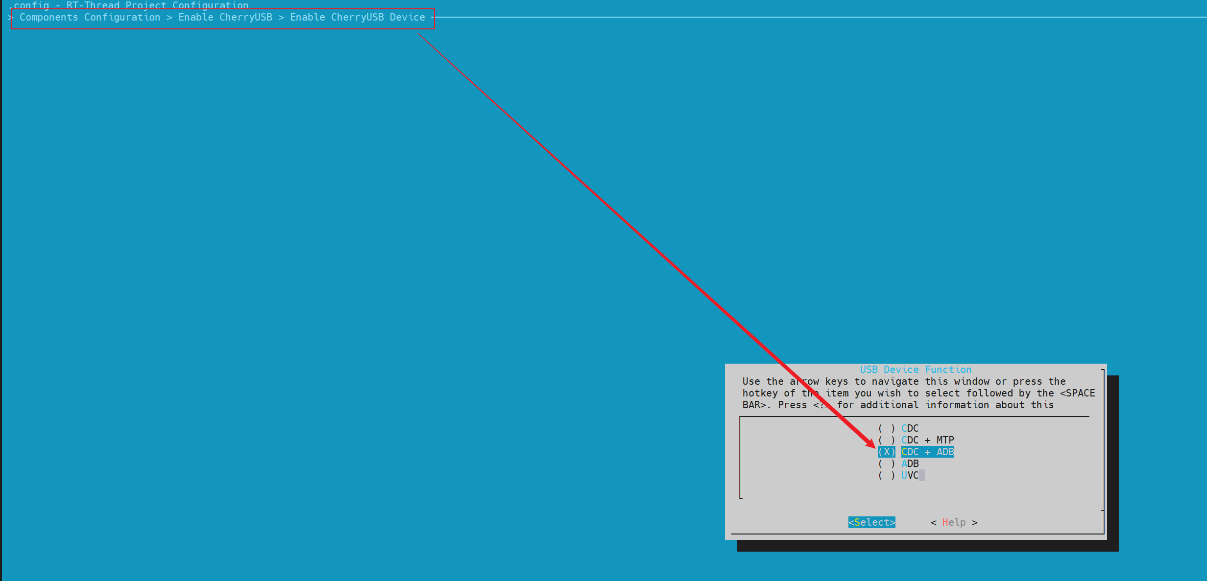

板端功能配置#
make rtsmart-menuconfig
# 找到对应的配置项
Components Configuration > Enable CherryUSB > Enable CherryUSB Device
# 选择打开功能
选择 CDC + ADB 或者 ADB
ENABL ADB
