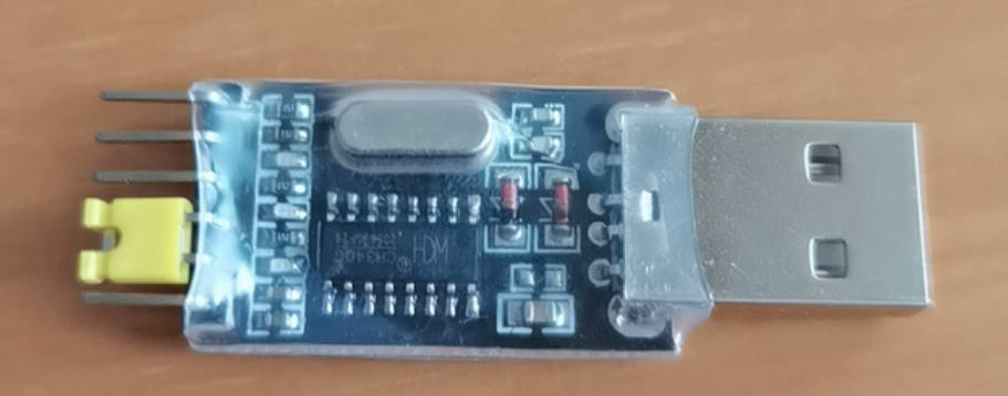

禁止使用下图所示带黄色跳帽的 CH340G USB 转串口模块。 这类劣质模块即使选择 3.3 V 档,部分样品的 TX 高电平仍可能达到约 3.8 V,存在永久损坏 K230 的风险,在 1.8 V I/O 域上尤其危险。此警告针对下图所示模块,并非否定所有采用 CH340G 芯片的产品。应使用电平经过验证的正规模块;首次连接前建议测量模块 TX 空闲高电平。
禁止使用的 CH340G USB 转串口模块
