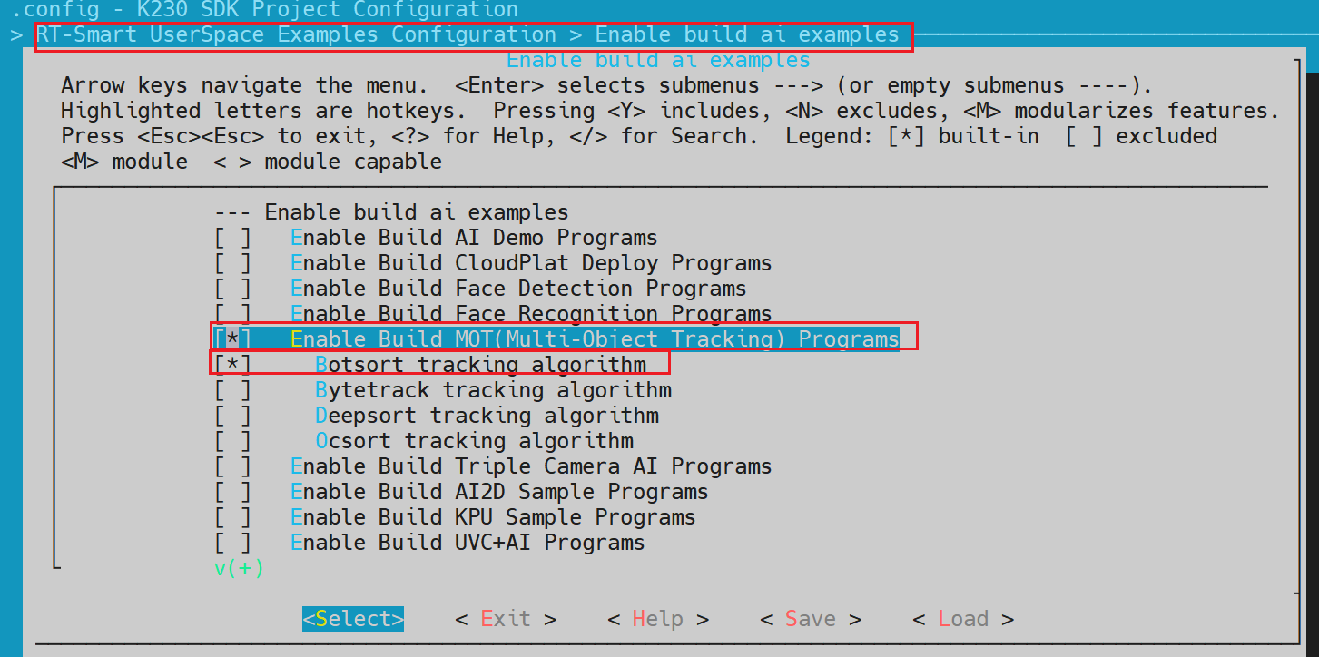

在RTOS SDK根目录下执行make menuconfig,选择RT-Smart UserSpace Examples Configuration->Enable build ai examples->Enable Build MOT(Multi-Object Tracking) Programs->Botsort tracking algorithm,保存并退出。如下图:
rtos_facedet_menuconfig
因为附带提供了Makefile文件,直接执行
make -j
这样部署汇总文件会在编译过程中直接编译到固件中的/sdcard/app/examples/ai/multi_object_tracking/botsort_track_app目录下。

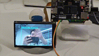

程序启动后,你应该可以在屏幕上看到视频输出。部署结果如下图所示:
