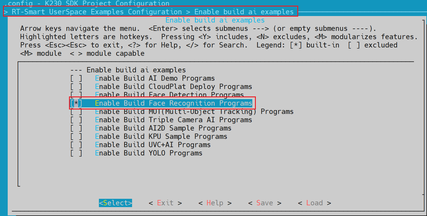

首先是要有一个kmodel,对于人脸识别我们可以使用已经准备好的 src/rtsmart/examples/ai/face_recognition 中 utils 目录下的 face_detection_320.kmodel 和face_recognition.kmodel。

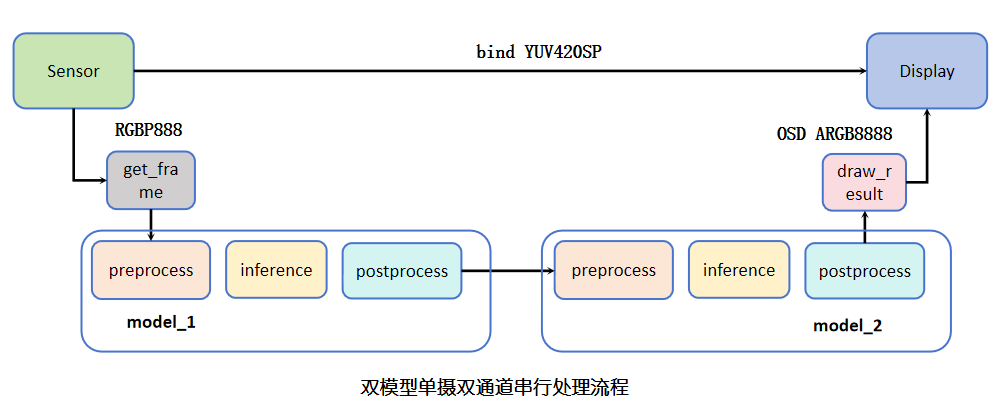

如下图所示,为双模型串行推理时单摄双通道处理逻辑的流程图:
double_model_pipeline

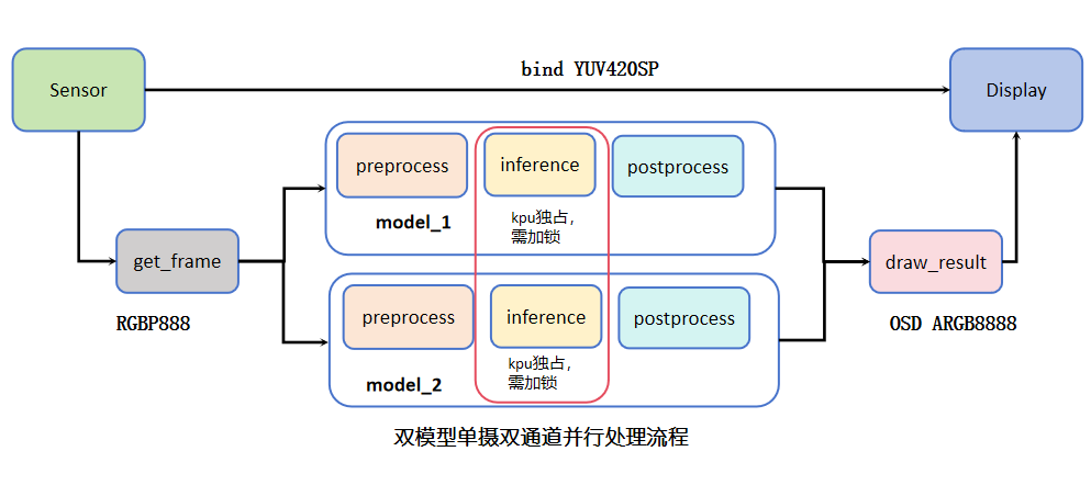

如下图所示,为双模型并行推理时单摄双通道处理逻辑的流程图:
Note: 这里需要注意,KPU推理是独占过程,如果使用多线程实现并行推理需要加同步锁处理,避免多个线程同时访问KPU导致冲突。
