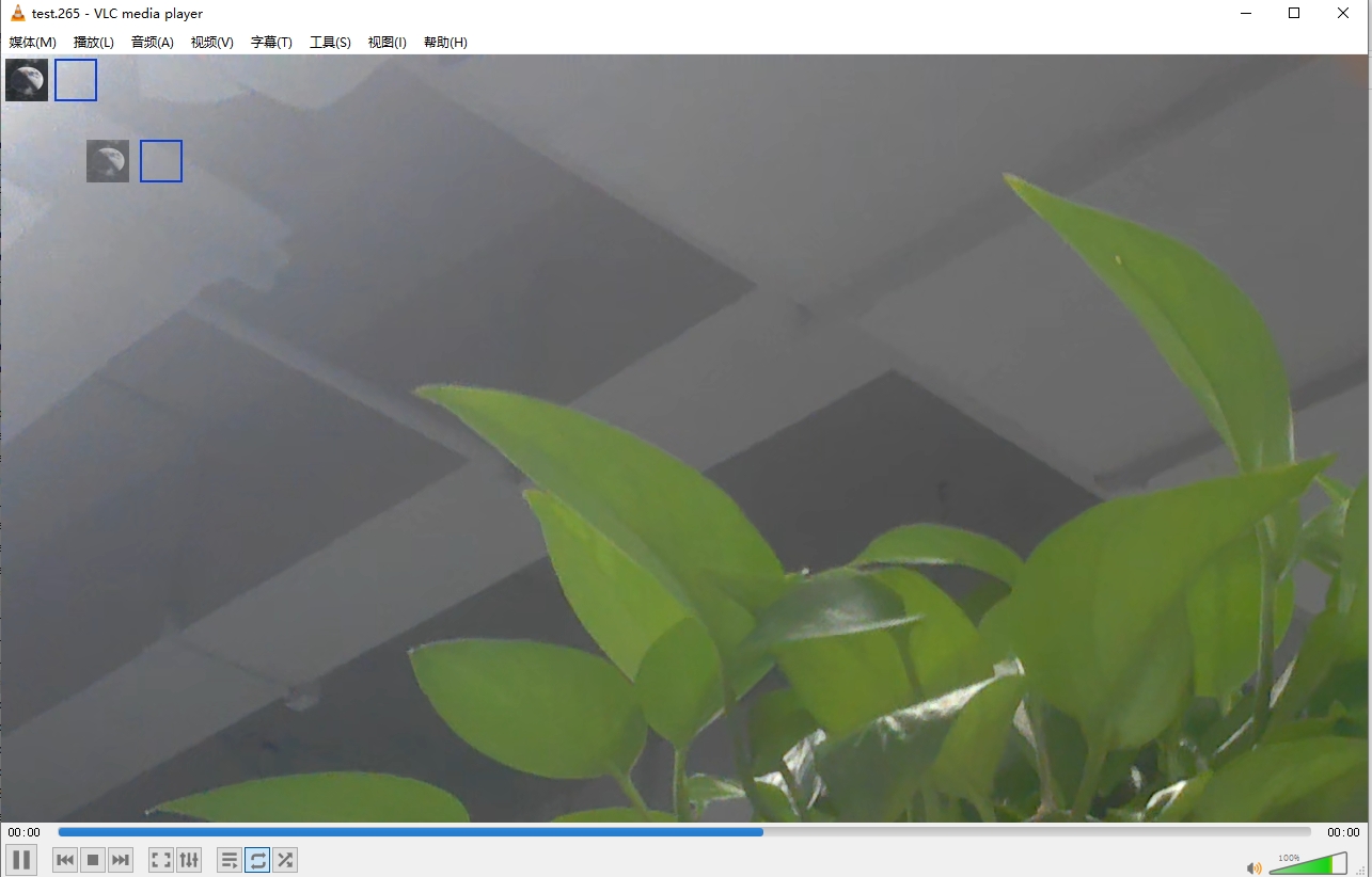

  • 编码流:将生成的 .h265 文件导出至 PC,使用 VLC 或 Elecard StreamEye 等播放器查看,可观察 OSD 图标与边框。 265

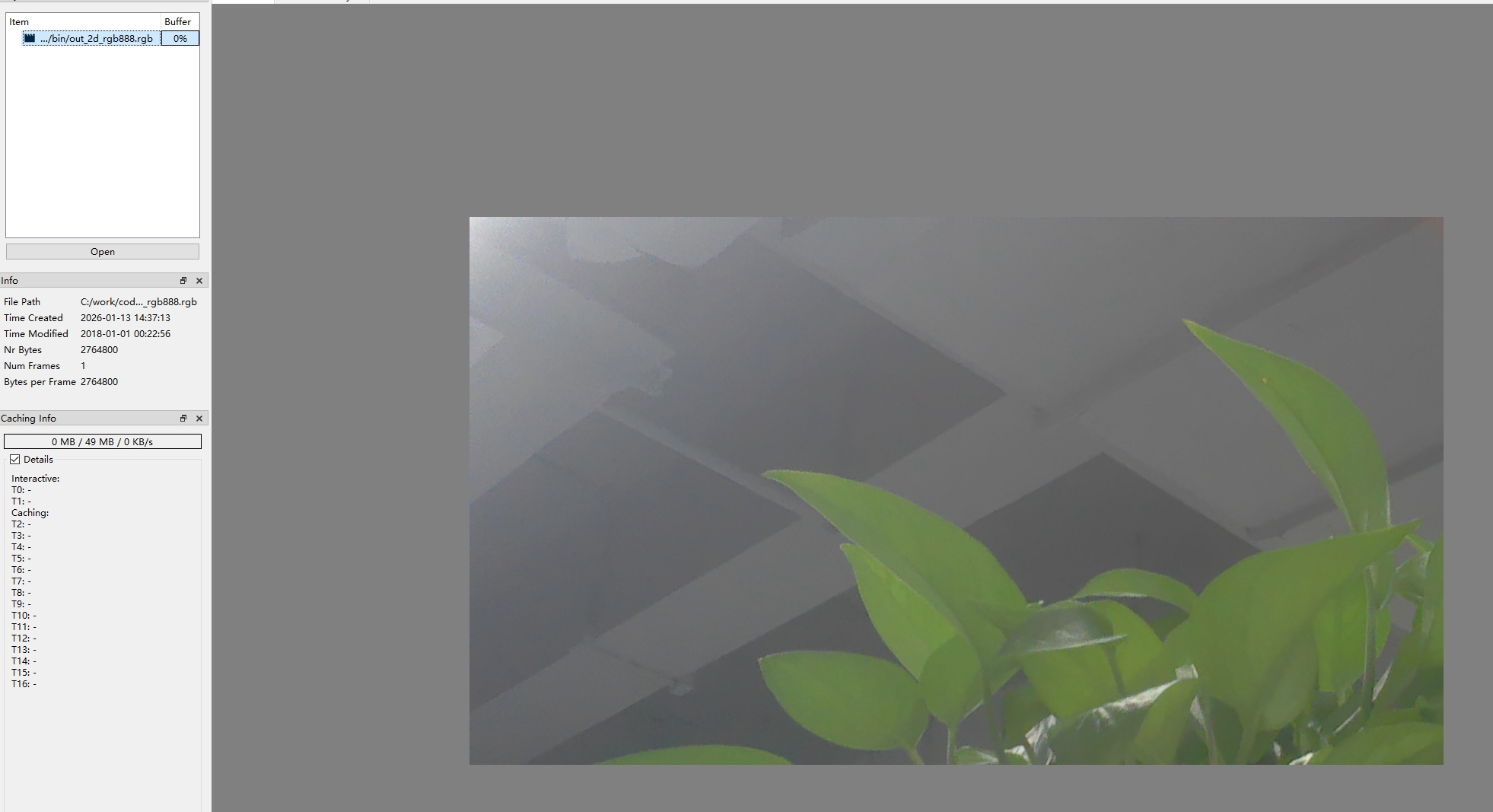

  • RGB 输出文件:使用 Raw RGB 查看工具(如 YUVPlayer 支持 RGB 模式)加载 out_2d_rgb888.rgb(1280×720, RGB888)或 out_2d_rgb565.rgb(1280×720, RGB565)验证色彩转换结果。 RGB565 RGB888
