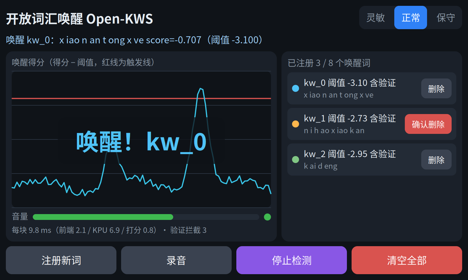

说出唤醒词后曲线越过红线,弹出「唤醒!kw_0」并播放提示音

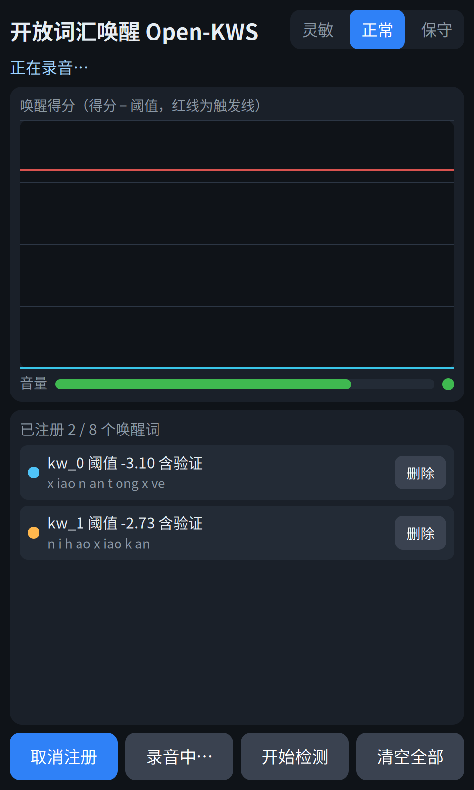

正在录第 2 段;注册中「注册新词」变为「取消注册」

① 注册唤醒词#
  1. 点 注册新词 / New word。
  2. 点 录第1段 / Record take 1,然后清楚地说一遍唤醒词。
    • 说完停顿约 0.8 秒,录音自动结束(最长 4 秒);7 秒内没有说话会提示重录。
    • 开始录音后要连续 0.32 秒高于语音门限才算开口,一声关门、挪椅子不会触发;录到至少 0.64 秒人声之前不会结束,所以不会出现「还没说就录完了」。
    • 程序自动截取有声音的部分,并检查录音质量。
    • 录音前可以先看音量条:正常为绿色,变红说明声音过大,请离远一点或小声一些。声音过大导致录音不合格时,程序会自动调低麦克风音量并提示重录,调整后的音量会保存下来,之后的注册和检测都使用它。
  3. 同样录完第 2、3 段,三遍保持相同的语速和音量。某一段不合格时,只需重录这一段。
  4. 3 段都合格后自动进入计算并显示进度;完成后新词立即可用,状态栏显示解码出的单元,例如:
    kw_0 enrolled: HH EY | K EH N | D R AY T   (threshold -2.330, 1 word(s) total)
注册过程中随时可以点 取消注册 / Cancel 放弃本次注册,已注册的词不受影响。 重复以上步骤可以继续添加,每种语言最多 8 个。注册结果保存在 enroll/<语言>/ 目录,下次启动时自动加载。
② 唤醒#
  1. 点 开始检测 / Start detect,对着麦克风说任一已注册的词。
  2. 唤醒时曲线越过红线、屏幕以该词的颜色弹出提示、扬声器播放提示音,状态栏显示得分、阈值和最弱音节得分,串口同时打印:
    >>> WAKE kw_0 score=-0.707 th=-2.987 @12.56s
  3. 再点一次(按钮变为 停止检测 / Stop)即停止。
提示音默认为内置的「叮咚」声,可以通过 WAKE_SOUND 换成自己的 wav 文件(16 kHz 单声道),如 "/sdcard/examples/utils/wozai.wav",或设为 None 关闭。
