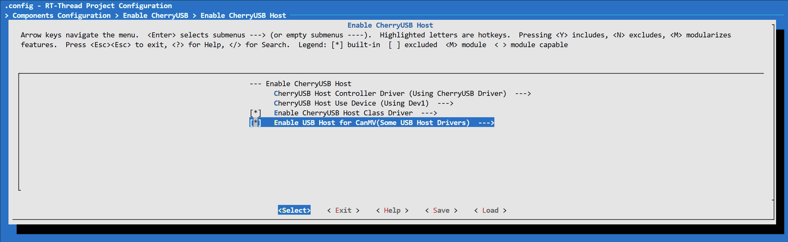

完成以下公共设置:
  1. 打开 Enable CherryUSB Host。
  2. 在 CherryUSB Host Use Device 中选择网卡实际连接的 USB 控制器。
  3. 打开 Enable CherryUSB Host Class Driver。
  4. 打开 Enable USB Host for CanMV(Some USB Host Drivers)。
最后一项不仅选择部分 CanMV USB 驱动,还会让 app_canmv 初始化 Host 控制器, 因此在非 OTG 配置中不能省略。该选项会自动选择 RTL8152 驱动,所以仅使用 ECM/NCM 设备时,在最终配置中看到 RTL8152 选项同时开启属于正常现象。
如果固件还启用了 USB Device,Host 与 Device 必须选择不同的控制器。开发板的 USB 接口、控制器编号和 VBUS 使能 GPIO 均与硬件设计有关,应保留目标板 defconfig 中已有的 CanMV USB Host Power Control GPIO 设置,不能直接套用其他 开发板的 GPIO 值。

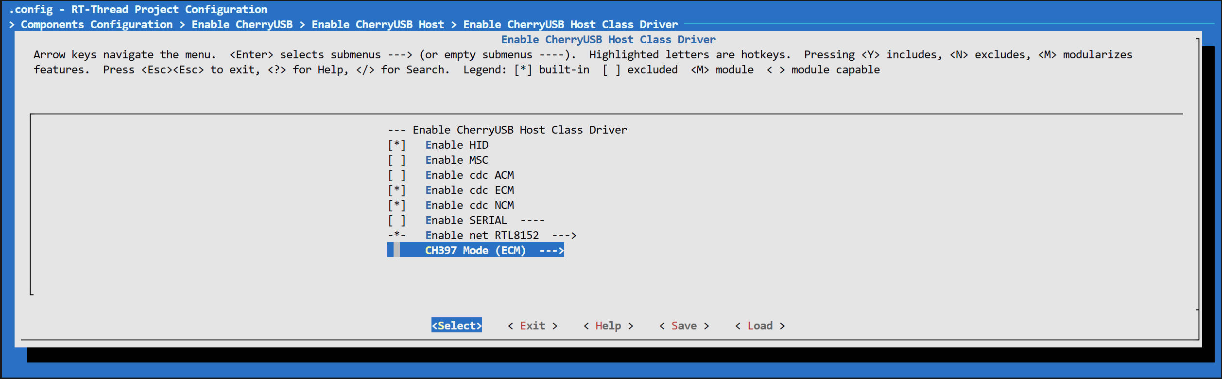

在 Enable CherryUSB Host Class Driver 下打开:
Enable net RTL8152
    -> Enable Link Down Check
Enable USB Host for CanMV(Some USB Host Drivers) 已自动选择 Enable net RTL8152。建议同时打开 Enable Link Down Check,使插拔网线后的 链路状态可以及时同步到 netdev。
对应的关键配置项为:
CONFIG_CHERRY_USB_HOST_ENABLE_CLASS_NET_RTL8152=y
CONFIG_CHERRY_USB_RTL8152_LINKCHECK=y
CH397#
CH397(USB VID/PID 1a86:5397)提供 Vendor、ECM 和 NCM 三套 USB configuration。Host 驱动会根据 CH397 Mode 选择其中一套,因此所选模式必须和 编译进固件的 CDC 驱动一致。
推荐优先使用 ECM:
    -> Enable cdc ECM
    -> CH397 Mode
        -> ECM
对应配置为:
CONFIG_CHERRY_USB_HOST_ENABLE_CLASS_CDC_ECM=y
CONFIG_CHERRY_USB_HOST_CH397_MODE_ECM=y
如需使用 NCM,则打开 Enable cdc NCM,并在 CH397 Mode 中选择 NCM:
CONFIG_CHERRY_USB_HOST_ENABLE_CLASS_CDC_NCM=y
CONFIG_CHERRY_USB_HOST_CH397_MODE_NCM=y
不能只切换 CH397 Mode 而不启用对应的 CDC ECM/NCM 驱动。ECM 与 NCM 驱动可以 同时编译,但 CH397 每次枚举只能选择其中一种模式。

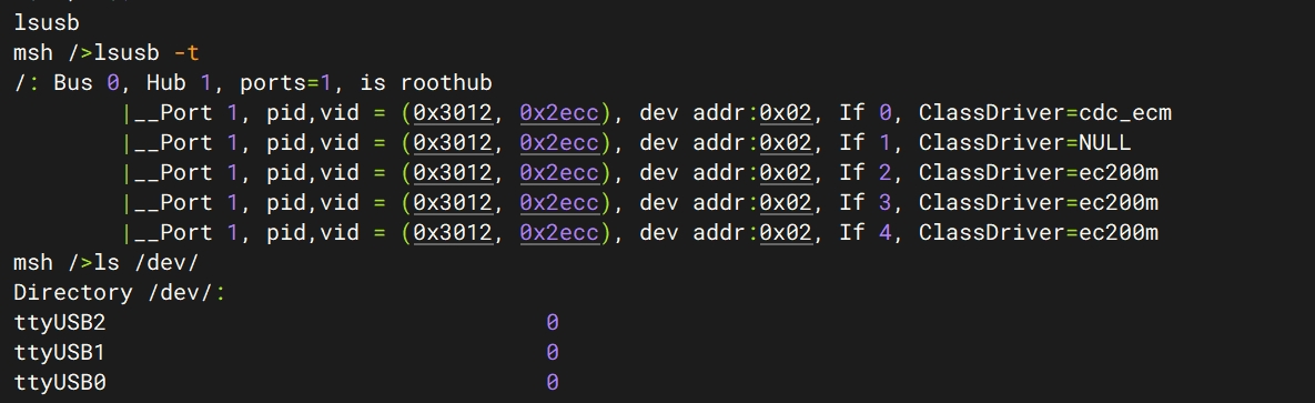

插入设备后先检查 USB 枚举日志。成功绑定时会出现 RTL8152、CDC ECM 或 CDC NCM 类驱动的注册信息,随后出现类似日志:
registered LAN interface as eth0
执行以下命令查看链路、地址、网关和 DNS:
ifconfig
启用 RT_LWIP_DHCP 后,接口注册时会启动 DHCP。若链路建立后仍没有地址,可按 ifconfig 显示的实际接口名重新触发 DHCP:
ifconfig eth0 dhcp

  1. USB 设备完全没有枚举:确认选择了实际连接的 Host 控制器,检查 VBUS 供电、线缆以及板级 CANMV_USB_PWR_PIN 配置。
  2. 有 USB VID/PID,但没有 ethN:确认打开了与设备描述符匹配的 RTL8152、 CDC ECM 或 CDC NCM 驱动,以及 Enable USB Host for CanMV。
  3. CH397 枚举后没有绑定网络驱动:检查 CH397 Mode 与启用的 ECM/NCM 驱动 是否一致。枚举日志中的 The device selects config 1 表示 ECM,config 2 表示 NCM。
  4. LTE 模组只有串口、没有网卡:模组当前 USB 组合模式未提供 ECM/NCM,或 蜂窝数据会话尚未建立。先通过 AT 口核对 USB 模式、SIM、APN 和驻网状态。
  5. 接口有链路但没有 IPv4 地址:确认 DHCP 已启用,执行 ifconfig ethN dhcp,并检查上游路由器或 LTE 模组是否提供 DHCP 服务。
